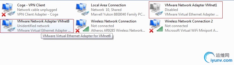

  当我们电脑不能连接局域网时,也就是不能通过VMware中的桥接连接时,怎么让windows与VMware中的Linux通信呢?我们可以配置VM的nat,实现windows与linux 间的通信。其实它们间主要就是通过Vm自装的虚拟网卡来实现。VMware会自动在系统安装两个虚拟网卡:如下图:
  其中的VMnet8 就是给nat使用的。(要注意这个网卡要是使能的,不能禁用)

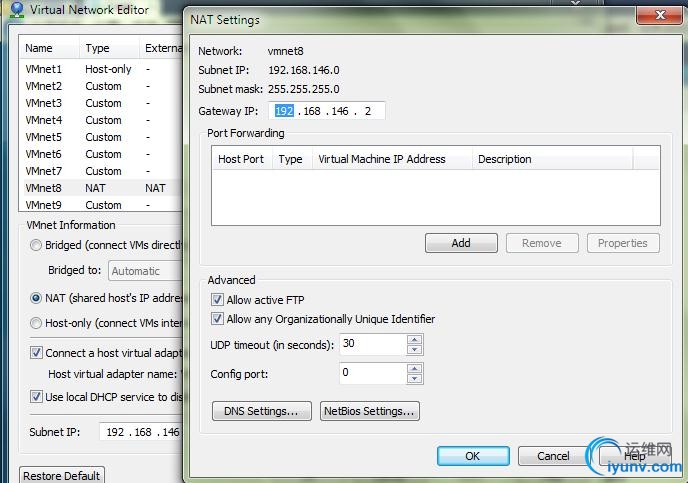

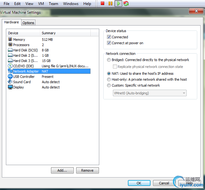

  1、启用nat;VM—>settings如下图:
  2vmware-->Edit-->Virtual Network Editor:如下图:

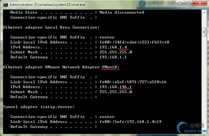

  这里的Subnet IP  地址一定要注意不能和你的windows里的真实的物理网卡的ip在同一个网段(如果使用桥接就一定要在同一网段),但是你这个虚拟网卡的ip一定要和LInux 中的IP在同一网段(如果设置在同一个网段,那么当你联网后,将打不开网页,当然这样设置多半是在没网络的情况下,有网络就选择桥接简单多了),
  如下图:

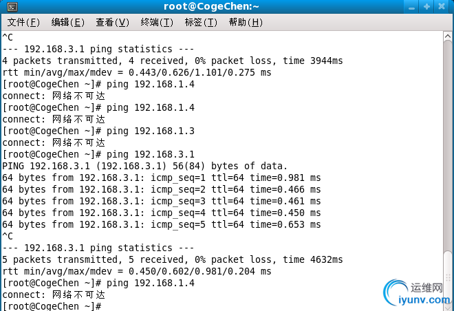

  “网络不可打达”因为首先你要互通的IP就不在同一个网段,其次你ping的网卡ip地址弄错了,192.168.1.4不是你的VM的虚拟网卡的ip地址;
