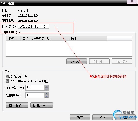

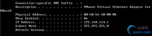

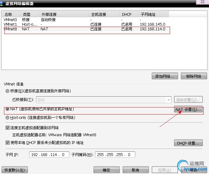

(这一点很重要,你要以在物理机的网络属性下打开vmnet8的属性,查看其默认的地址。但不要更改哦)ip
  设置与vmnet8同网段,gateway设置成vmnet8的gateway(xxx.xxx.xxx.2)中可以查到vmnet8的gateway,通常
  是edit->virtual network setting->Host Virtual Network Mapping ,找到VMNET8,单击左箭头的图标
  ,选取NAT,你就可以看到Gateway
  netmask,broadcast设置与vmnet8相同,dns设置与主机相同。(DNS省也可,他会自动让网关转换解析)
例如 vmnet8 ip:192.168.187.1 gw :192.168.187.1.2 这里是系统的默认,不可以更改的哦。
虚拟机设置: ip :192.168.187.254 gw: 192.168.187.1.2 dns:(空)或者:202.102.224.68 (实际上,
  大家想想,这样的设置实际上和DHCP分配是一样的,没有什么特别,也显得没有什么意义)

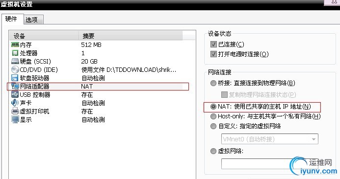

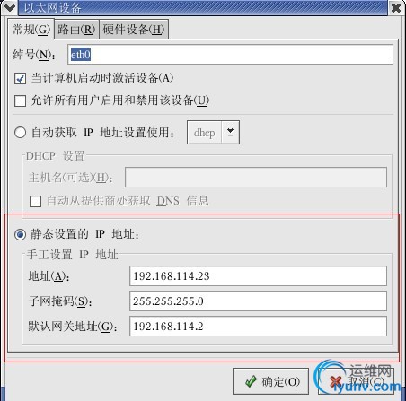

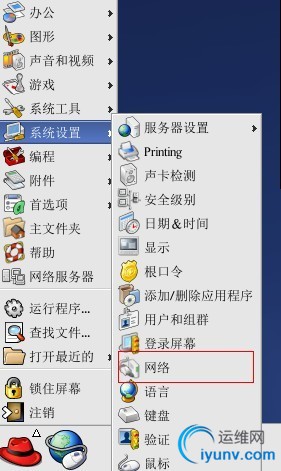

  附上我链接网络的模式(NAT)
  1.虚拟机的配置 (red-hat9.0)
  2.虚拟网络编辑器
  3.linux的配置
  4.最后互ping
  5.完成 当你配置完linux 下的ip 记得要 service network restart  重启网络 才会生效  如果 ping不同 关掉 防火墙 试一下
  6.我也是在不断 学习中,希望对大家有帮助
