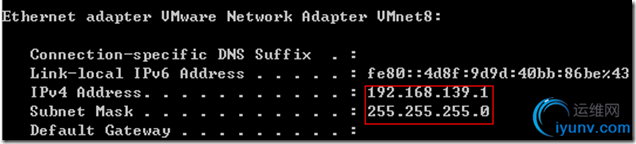

  2. NAT方式:对于IP使用有限制的公司,这种方式是一种不错的选择,此时需要对vmnet8进行设置,取得本机vmnet8的网络设置:
  然后设置Linux虚拟机的IP,在命令行下输入setup,找到网络配置(Network Configuration),进行修改,例如设置IP为192.168.139.110, 子网掩码一样,默认网关为192.168.139.2,这里一定要为139.2才行,设置完成,系统可以上网了

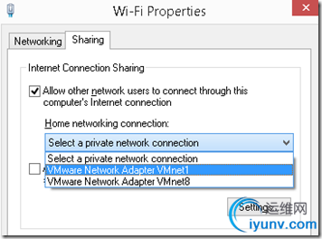

  首先,修改本地网卡连接的共享设置,选择VMnet1和VMnet8其中一个都可以:
  选择VMnet1,选择之后,VMnet1的IP发生了变化:
  此时设置虚拟机Linux系统的IP和网关为如下:
  IP: 192.168.137.2(前三位与VMnet1的一致,最后一位可以改变,其他IP都可以)
  subnet mask: 与VMnet1保持一致
  default gateway: 192.168.137.1(这里使用的是VMnet1的IP地址)
