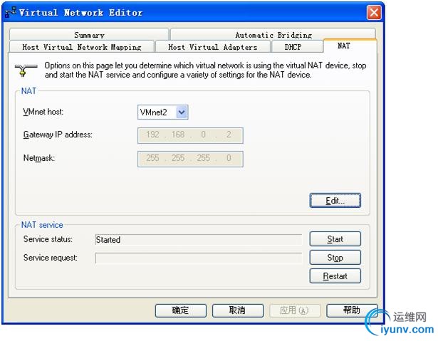

如上图,选择一块虚拟网卡,作为NAT使用的网卡。并且,设置好虚拟网段(要和虚拟机里系统的ip处于一个网段)。

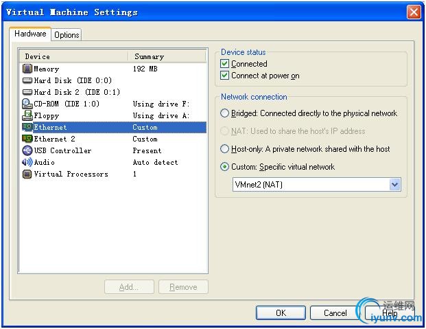

如上图,将设置好的用于NAT的网卡和虚拟机的虚拟网卡绑定。
然后,进入虚拟机,设置IP,就可以上网了。
