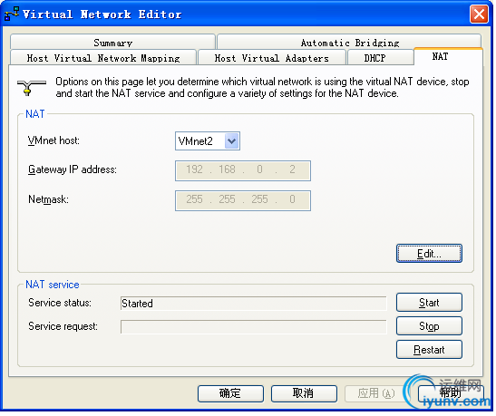

为了使虚拟机能够访问internet,我们必须使虚拟机的数据包从ppp接口发出去,也就是从adsl的连接发出去。这个时候,NAT技术就可以派上用场了。只要采用NAT,让虚拟机的数据包经由adsl连接来收发,就可以解决上网问题了。理论如此,实际操作如下:
如上图,选择一块虚拟网卡,作为NAT使用的网卡。并且,设置好虚拟网段(要和虚拟机里系统的ip处于一个网段)。

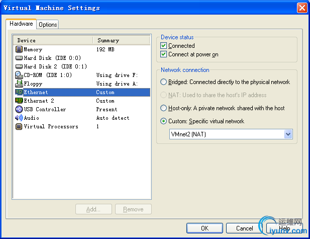

如上图,将设置好的用于NAT的网卡和虚拟机的虚拟网卡绑定。
然后,进入虚拟机,设置IP,就可以上网了。
