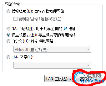

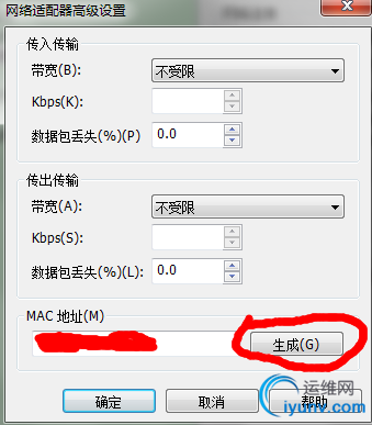

  这样既可解决虚拟机停在白色加载条状态的问题。因为可以我们重新生成了eth0中一个不与现有虚拟机冲突的MAC地址。
