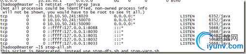

  3.那是不是端口有问题,通过命令#netstat –tpnl
  发现监听都配置在:127.0.0.1 结合可以通过可以通过:127.0.0.1:8088可以访问考虑,是不是这个地址改成10.10.50.241就可以了?
  因为所有hadoop内部配置的都是hostname,所以有两种方法:
  1.将hadoop中所有的hostname改成IP的方式。
  2.修改linux的设置,将hostname映射地址改为:10.10.50.241

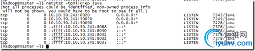

  研究第二种方式,排查发现:hostname –i 命令显示的IP为:
  #hostname –i
  127.0.0.1 10.10.50.241
  所以,在master中,实验将/etc/hosts中的127.0.0.1 master去掉,运行发现:
  发现部分端口已经改正,还有部分端口没有改正过来。
  将各个数据节点中/etc/hosts中的127.0.0.1 node[x]去掉,重新启动hadoop发现:
  此时:通过在笔记本上访问:http://10.10.50.241:8088已经可以,问题解决。
