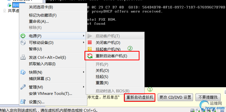

一、 打开安装好的虚拟机,因为上一篇我们未设置任何RHEL的安装源,所以它会如下图提示:
二、 图上标识为两种更改光盘设置的方法,物理或虚拟光盘皆可。
1. 选择①:
2. 选择②,点击设置...:
三、 设置好光盘后,重启虚拟机即可进入安装界面。

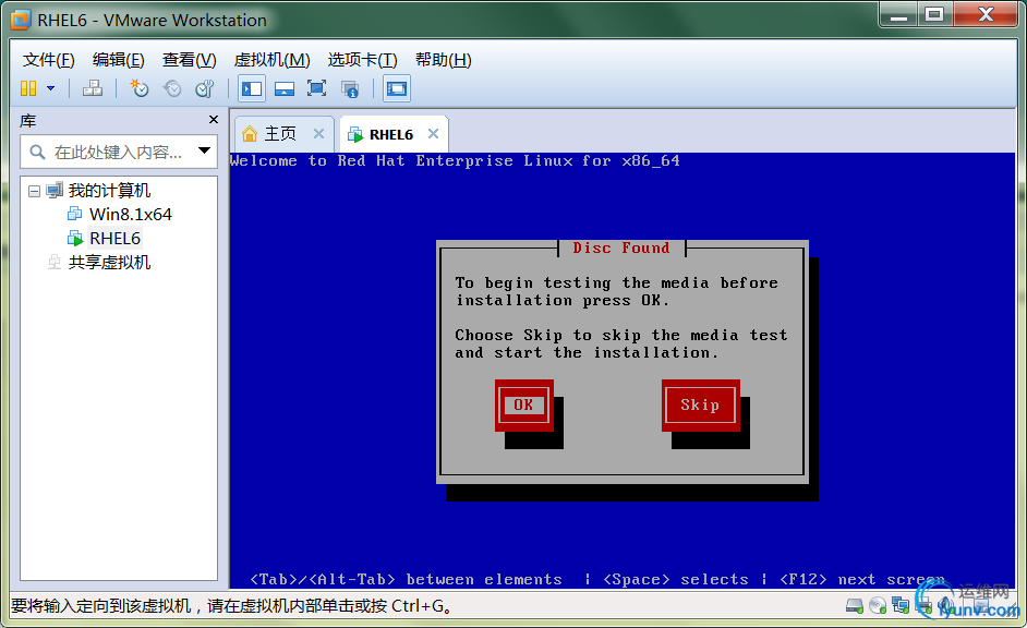

五、加载完后。如果是用光盘安装,会出现下面的窗口。该项是用于检测光盘中是否有物理损坏或被注入病毒。

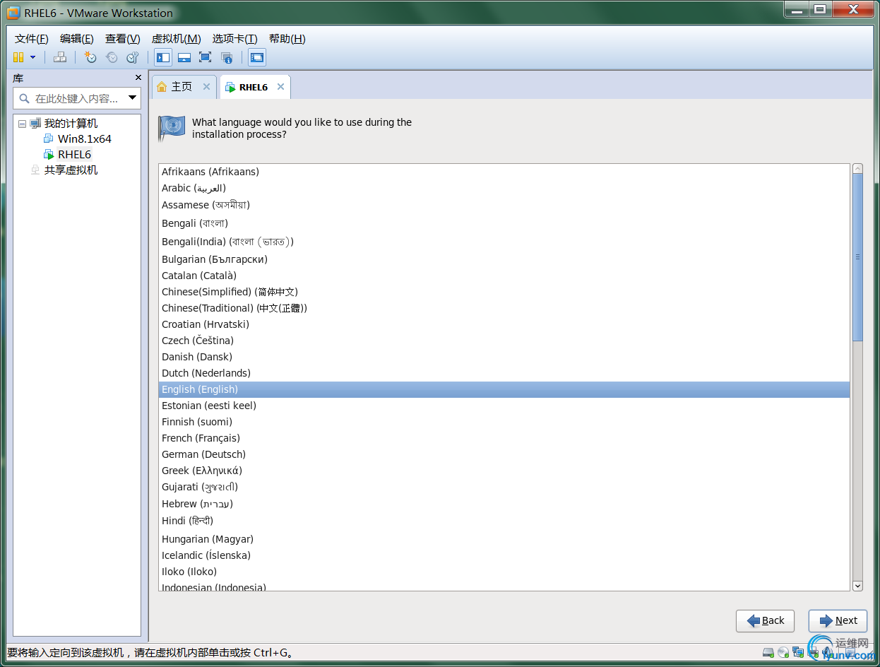

七、选择语言(建议还是选择英文的,万一报错了,查错比较方便)。

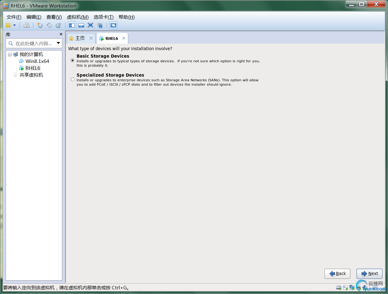

1. Basic Storage Devices:基本存储设备。将系统装在本地的磁盘驱动器(硬盘)上。
2. Specialized Storage Devices:指定的存储设备。安装或更新在企业级的存储设备上。

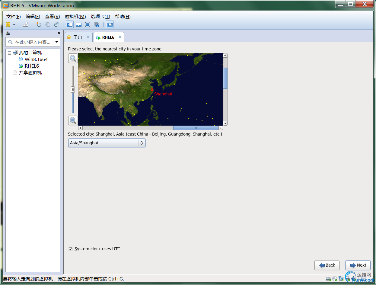

十二、选择时区。
1. 在文本框中选择 Asia/Shanghai(亚洲/上海),也可以直接点击地图中的Shanghai位置。
2. 下面的 System clock users UTC,使用UTC时间,也就是网络时间。

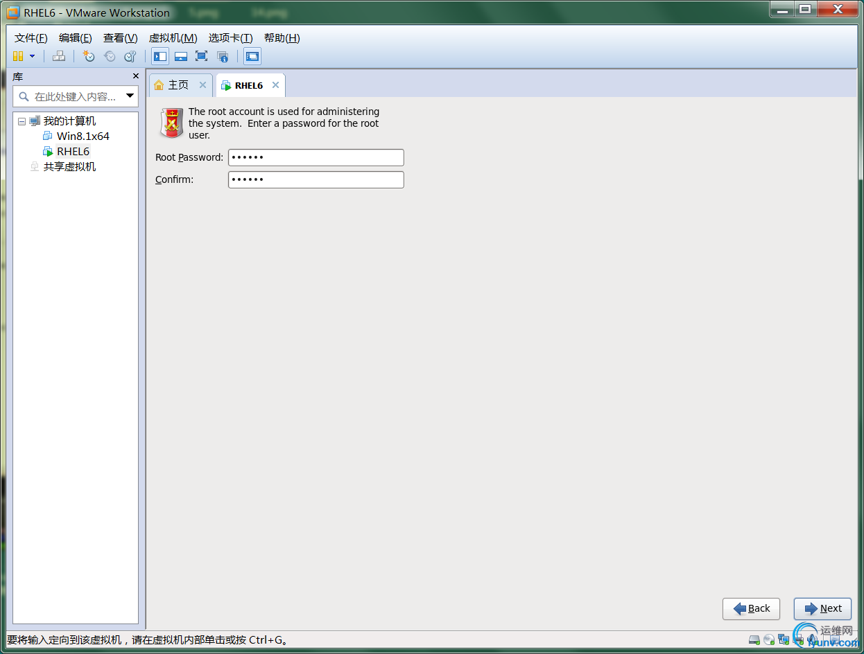

十三、 设置root账户的密码(root是超级管理员,尽可能设置复杂些)。

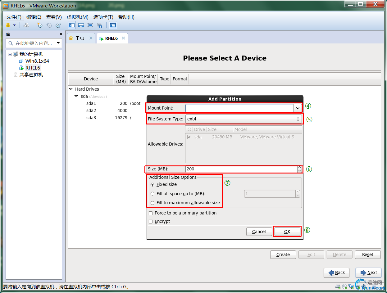

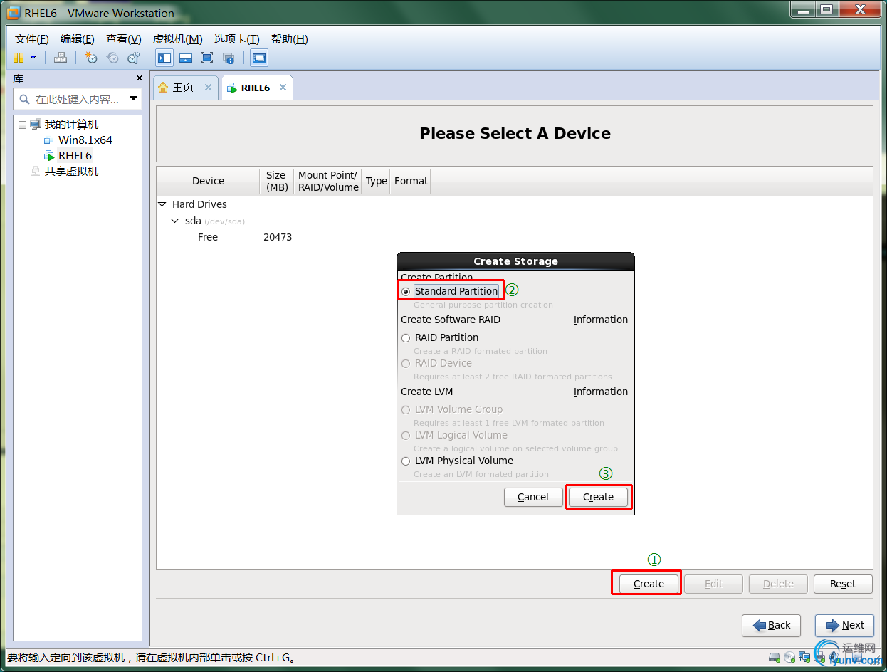

十五、创建分区。
1. 点击 Create(创建);
2. 选择 Standard Partition(标准分区);
3. 点击 Create(生成);
4. 点下拉框,选择挂载点,如 /boot;
5. 下拉框可设置分区类型;
6. 设置分区大小(SWAP分区一般设为内存的 1.5-2 倍);
7. 其它大小设置,如分配所有剩余空间;
8. 最后点 OK;
  最后分完区,点 Next 会弹出一个对话框,提示是否格式化,点击 Format,还会弹出个小对话框,选择 Write changes to disk。

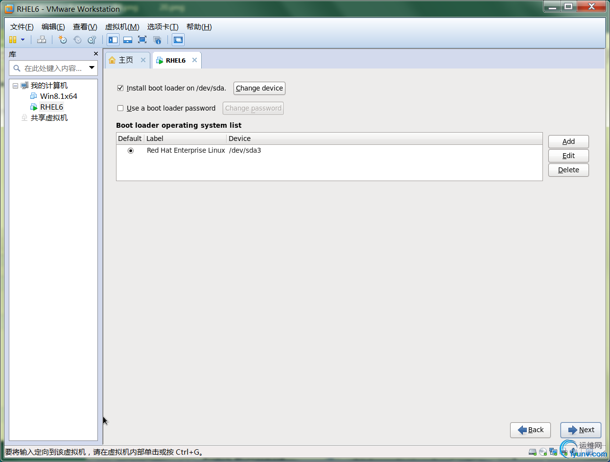

十六、引导层设置,直接点 Next 即可。
1. Install boot loader on /dev/sda:在 /dev/sda 中安装引导装载程序。这项就是安装 grub(次引导程序)。
2. Use a boot loader password:使用引导装载程序密码。这项对 grub 加密。
3. Boot loader operating system list:引导装载程序操作系统列表。

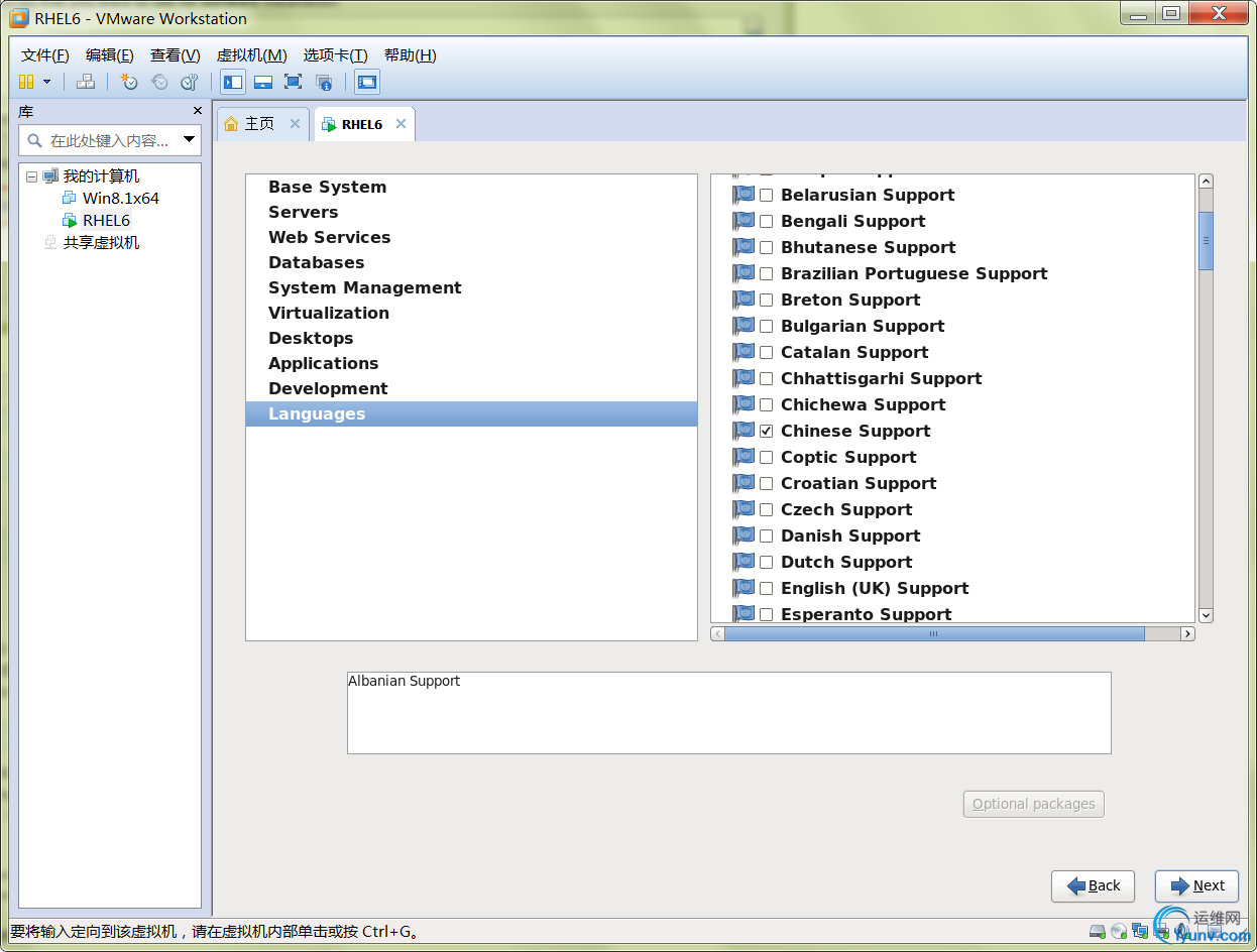

十七、选择软件组。
  选择 Desktop(桌面)和 Customize now(现在自定义)。
十八、选择安装的包。
  根据需要来选择包,这里可以选择默认的包,以后需要以后再安装也可以。

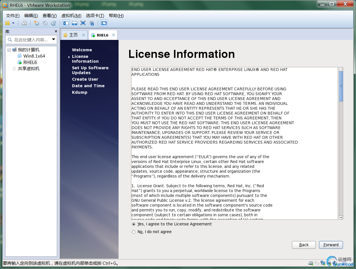

二十一、 许可证信息,继续 Forward。

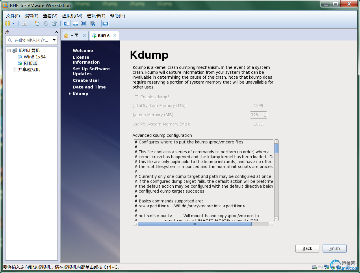

二十四、Kdump。
  Kdump 是用来修复内核的,这个不用管它,直接完成。
