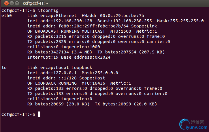

         登陆Vmware9.0中的Ubuntu12.04,输入密码后,Ctrl+Alt+T打开终端,输入ifconfig命令查看IP情况,如下图: DSC0000.jpg

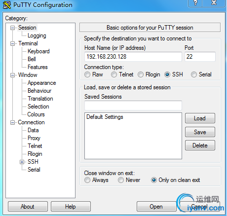

  从上图可以看出,我的Ubuntu12.04的网络IP地址为:192.168.230.128,我安装好Putty软件后,打开Putty如下图所示:
  在Host Name一项中输入刚才的Ubuntu12.04的IP地址192.168.230.128,点击【OPen】按钮,结果出现NetWork error:Connection refused的错误。

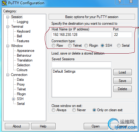

  其次,打开Putty客户端,出现以下界面,填入相关参数:
  其中IP地址为虚拟机中Ubuntu的IP地址(输入ifconfig观察IP地址,比如我的是192.168.230.128)。
最后点击Open进入Putty,输入用户名和密码即可登陆。
