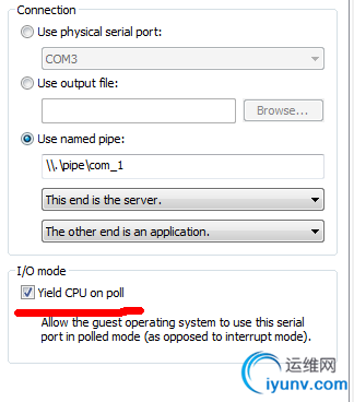

  1.用vmware添加一个虚拟的serial port并设置。 虚拟机设置->hardware->add->serial port,有三个选项,我用的是named pipe。注意红色划线处选上。

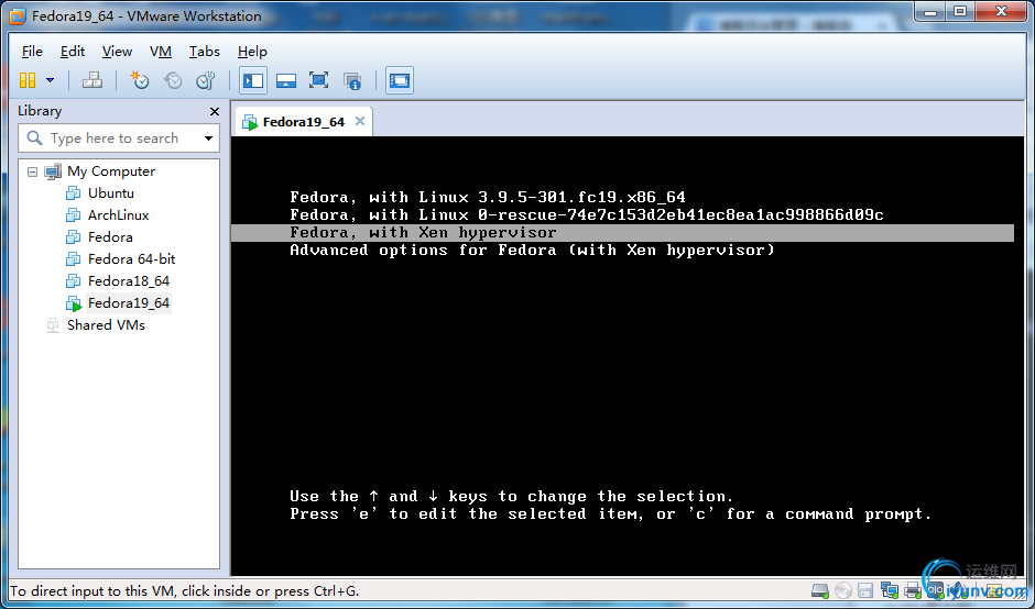

  重新启动fedora,将光标移动到xen启动选项,不要按enter,我们先不启动。
  这时候点击putty的open按钮,开始监听串口信息。

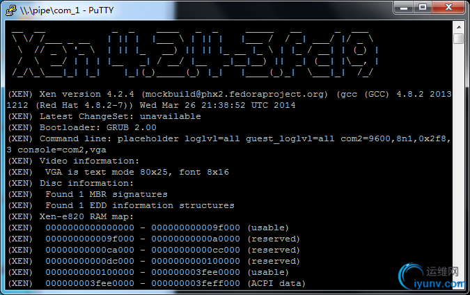

  在虚拟机里按enter,启动xen hypervisor。这时候xen的启动信息,putty都能捕获到。
  putty显示的
