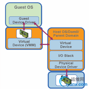

    1、Emulation
  原理:仿真(emulation)是一个完全通过软件程序来模拟硬件的技术。早期虚拟化都才采用这种方案来虚拟网络设备。常见仿真软件有QEMU、VMware WorkStation、VirtualBox。Emulation网络模型图如下:
  不同虚拟化厂商的虚拟网卡产品都不尽相同。
  VMware Emulation类型网卡有:E1000(仿真intel 82545M千兆网卡)、Flexible、Vlance(仿真AMC 79C970 PCnet32 LANCE 10M网卡)、VMXNET(VMXNET一共有3个版本,分别是VMXNET、VMXNET2、VMXNET3;暂时没有找到VMware的明确资料对这三个版本进行分类。个人暂把VMXNET定为emulation、VMXNET2和VMXNET3定义为para-virtualization类型。VMXNET3也支持部分SR-IOV功能)。
  Redhat的KVM和Citrix的XEN这类型网卡都是采用QEMU实现,在KVM和XEN上面可用的emulation网卡有:RTL8139(仿真RealTek Link 8139 100M网卡)、E1000(仿真intel 82545M千兆网卡)。
  Microsoft Hyper-V Emulation类型网卡有:Intel/DEC 21140 100M网卡
  优点:软件模拟不需要硬件支持,通过CPU计算来模拟,跟宿主机物理网卡隔离,没有平台要求。
  虚拟机操作系统不需要修改,模拟的都是常见网卡(比如:Intel E1000、RTL8139等),主流操作系统都已经自带这些驱动,因此默认情况下虚拟机不需要再安装驱动。
  缺点:CPU资源消耗大,尤其当虚拟机数量多的时候。网卡性能一般,由于是软件模拟,只能模拟常见的、功能比较简单的网卡。
  虚拟机迁移支持:
  剥离了硬件要求,使用这类型可迁移性强。由于XEN和KVM都是使用qemu仿真,所以这类型虚拟机在XEN和KVM之间混合迁移实现难度也不大。

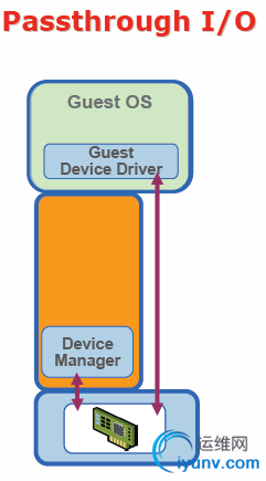

  3、pass-through
  原理:Hypervisor将一个PCI设备(可以是网卡、USB、光驱)直接分配给指定虚拟子机单独访问。为了安全和稳定性考虑,pass-through使用通常结合intel VT-D(AMD也有类似技术)来使用,通过iommu保证虚拟子机之间内存访问不冲突。这种技术在VMware上叫VMDirectPath I/O,其他方案中没有找到相关专门名词。
  优点:性能好。单独PCI设备分配给虚拟子机,虚拟子机直接跟物理设备通信。
  缺点:设备只能被一个虚拟子机使用,配置也比较复杂,首先需要在hypervisor将指定设备通过PCI id方式分配给指定虚拟子机,然后虚拟子机识别到设备再安装驱动来使用。
  迁移性:迁移性方面待研究,有兴趣的朋友可以补充完善。

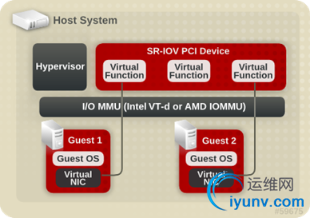

  4、SR-IOV
  背景:pass-through模型让虚拟子机直接使用物理设备,这样使得虚拟子机的网络性能达到最优。SR-IOV主要用来解决pass-through只能被一台虚拟子机访问的问题。SR-IOV标准由PCI-SIG,这个标准实现需要CPU、芯片组和PCI设备(主要是网卡等I/O资源)协同在硬件层面实现,SR-IOV被很多人认为是解决了虚拟化最后一公里的问题。模型图如下:
  原理:SR-IOV需要网卡硬件支持,支持SR-IOV功能的网卡可以在Hypervior里面注册成多个网卡(每个网卡都独立的中断ID、收发队列、QOS管理机制)。每个设备可以通过pass-through方式分配给虚拟子机。
  产品:常见就是基于intel 82599和82598芯片组的10Gb网卡。VMware、Redhat、Citrix和Microsoft都已经或者正在Hypervisor里面添加这个功能的支持。下面是一篇基于KVM的SR-IOV性能测试报告。(http://www.principledtechnologies.com/clients/reports/Red%20Hat/RHEL6_SR-IOV_DB0111.pdf),不同厂商虚拟化方案都不尽相同,有兴趣可以在google里面搜索到更多资料。
  优点:优点不用说,X86虚拟化最新的IO虚拟化模型;虚拟机不但性能好,而且结合硬件功能,为虚拟机IO管理提出了一个新方案。
  缺点:待定
  迁移性:SR-IOV同时需要硬件和软件两个层面支持,虚拟子机在相同网卡主机之间迁移时理论上不会有问题。具体还要看虚拟化厂商实现。
