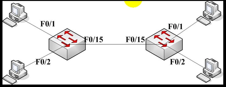

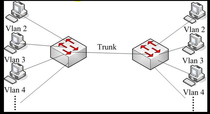

交换机串口(Trunk)的作用:
在以太网上通过交换机的串口实现中继可以使用如下两种封装类型:
—IEEE 802.1Q
—ISL(Inter Switch Link, Cisco私有)
配置步骤
第一步:在交换机上添加VLAN
                Switch1#vlan database
                Switch1(vlan)#vlan 2
                Switch1(vlan)#vlan 3
                Switch1(vlan)#exit
第二步:将接口添加到相应的VLAN中
                Switch1#config terminal
                Switch1(config)#interface fastEthernet 0/1
                Switch1(config-if-range)#switchport access vlan 2
                Switch1(config)#interface fastEthernet 0/2
                Switch1(config-if-range)#switchport access vlan 3
第三步:配置交换机之间互联的端口为串口(Trunk)
                Switch1(config)#interface f0/15
                Switch1(config-if-range)#switchport mode trunk
相关其他命令
去除VLAN:
Switch(config-if)#switchport trunk allowed vlan removevlan-list
添加VLAN:
Switch(config-if)#switchport trunk allowed vlan add vlan-list
查看端口状态:
Switch#show interface f0/15switchport
检查中继端口允许VLAN的列表:
Switch#show interface interface-id switchport
查看VLAN信息:
Switch#show vlan brief
查看配置:
Switch#show running-config
