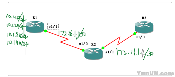

先上拓扑图:
我们关注R1,R2之间的路由更新过程;配置好IP和EIGRP;

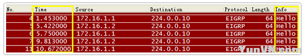

接着我们打开wireshark抓包工具,抓取R1的S1/1接口的数据包:
通过观察发送时间和数据包类型,我们可以发现,收敛完毕之后,各自间隔5秒钟时间(速率大于T1,间隔不是精确的5秒,大致差不多)路由器会向224.0.0.10这个组播地址发送hello包;

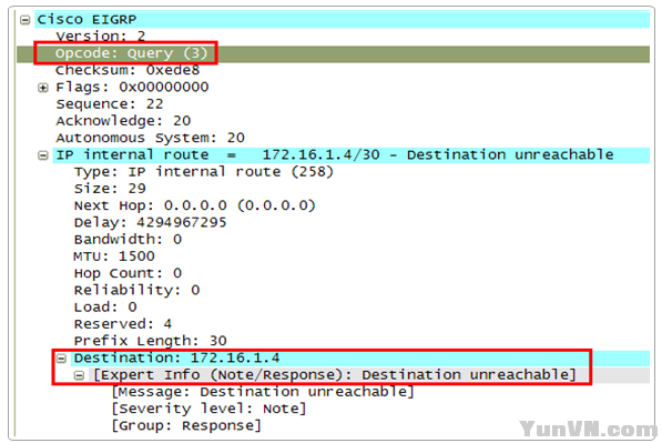

首先第一个数据包是R2发送给R1的“Query 报文”,具体内容如下:
R2以单播的方式发送给自己的邻居R1:Opcode:Query(3)标识这是一个查询报文;'Prefix Length'标识了掩码长度为30位;"【Destination:172.16.1.4】标识这条路由已经不可达";但是这边奇怪的是,为什么是查询报文,而不是更新报文??

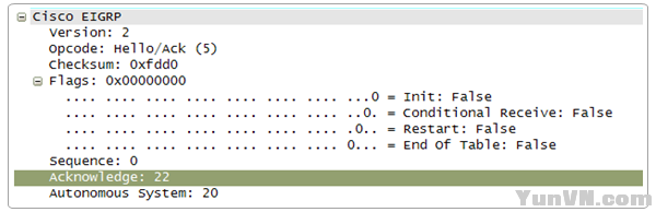

第二个数据包是R1收到R2发送的查询报文之后,回发的一个ACK报文:
还记得我们之前说过的吧?opcode为5的并且ACK不为0的报文是ACK报文,而不是Hello报文;Acknowledge:22表示是对R2发送给R1的序列号为22【Sequence:22】的数据包确认;确认的同时R1由向R2发送了序列号为21的“Reply报文”;紧接着R2又给R1发送了一个ACK报文,值得注意的是,每个报文的序列号和ACK号,尤其是R2将回复的ACK报文的序列号置为0了,表示收敛完毕了,重置了序列号!!
