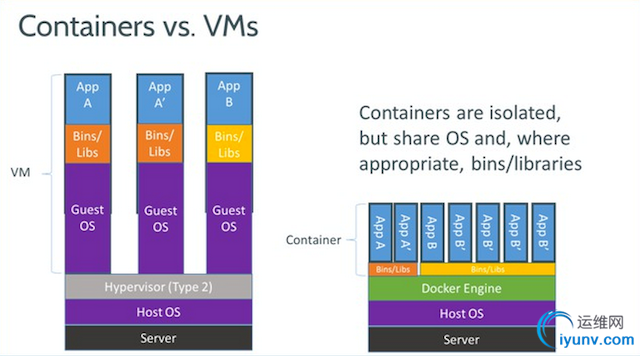

  Docker 是一个开源的项目,主要的特点是能将应用程序包装在一个 LXC (Linux Container) 容器中,当这些应用被包装进容器后,部署、迁移都变得更为简单。与传统的虚拟化技术相比,虚拟机需要安装操作系统才能执行应用程序,而 Container 则不需要安装操作系统就能运行应用程序。Container 技术是一种在 操作系统内的 Kernel 层所打造虚拟运行环境,所以 Container 彼此之间共享了 Host OS 的 Kernel,但通过namespace 区分来达到隔离每个容器的目的。
