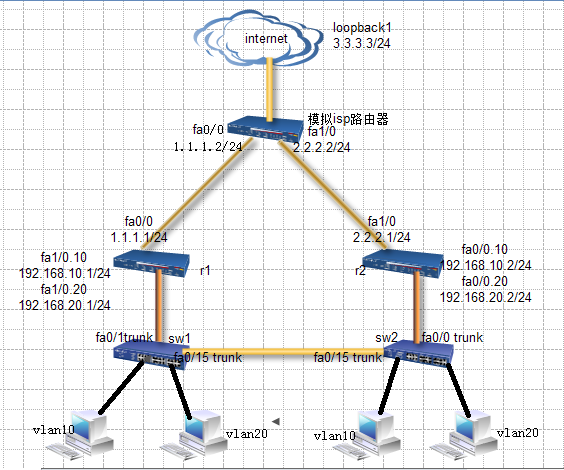

该协议中含有多台路由器,对应一个HSRP组。该组中只有一个路由器承担转发用户流量的职责,这就是活动路由器。当活动路由器失效后,备份路由器将承担该职责,成为新的活动路由器。这就是热备份的原理。
我们通过一个小案例说明它的热备份原理。
案例拓扑:
实验原理:
R1作为vlan10用户的的主路由器,即vlan10用户访问inter网时,数据都走r1通过,当r1坏掉时,vlan10用户的数据可以通过r2访问internet
R2作为vlan20用户的的主路由器,即vlan20用户访问inter网时,数据都走r2通过,当r2坏掉时,vlan20用户的数据可以通过r1访问internet
当然我们还可以在sw1和sw2之间做端口聚合,再做一次备份
参考配置:

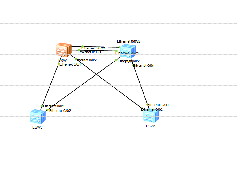

它是一种路由容错协议,也可以叫做备份路由协议。一个局域网络内的所有主机都设置缺省路由,当网内主机发出的目的地址不在本网段时,报文将被通过缺省路由发往外部路由器,从而实现了主机与外部网络的通信。当缺省路由器down掉(即端口关闭)之后,内部主机将无法与外部通信,如果路由器设置了VRRP时,那么这时,虚拟路由将启用备份路由器,从而实现全网通信。
案例拓扑:
实验原理:
Sw1作为实例10的主路由器,来自vlan10和vlan20的数据以sw1为根选举阻塞端口
Sw2作为实例10的主路由器,来自vlan30和vlan40的数据以sw2为根选举阻塞端口
若主路由器发生故障,可以使用备份路由器进行数据转发
