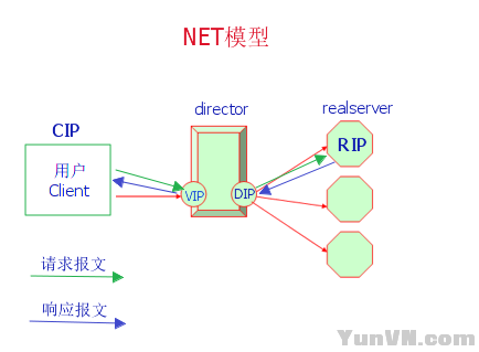

NET模型是一个比较简单集群模型,其工作方式也比较容易理解。如图
VIP要是一个用户可见的IP,也就是公网IP
DIP与RIP要在一个IP网段内,可以是私有IP
用户访问时访问的是director,也就是一个集群服务。但是用户并不能清除的知道自己访问的是一个集群服务,用户看到的只是director通过VIP提供的服务,所以用户在发送请求时其目标IP指向的是VIP。VIP在接收到用户请求之后通过指定的算法将请求通过DIP转发给realserver,realserver得到请求报文之后会在最短的时间内处理并将报文回传给DIP,DIP再将响应报文转交给VIP,VIP将响应报文送还给用户。你不必惊讶,NET集群的工作就是这么简单,不要想得太复杂。

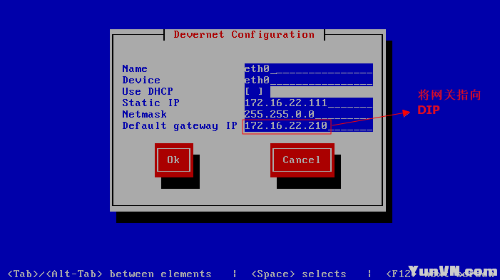

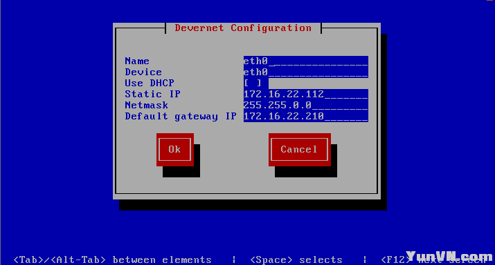

首先打开两台做web服务器的虚拟机,将其网关指为DIP。别忘了安装上web服务,并提供页面,由于我们是为了测试NET模型,所有将两台web服务提供的页面区别开来。 Realserver1的网页内容为111,Realserver2的页面内容为s12。下面来更改一下两台服务器的网关。在命令行模式执行setup命令,选择Network configuration下一步选择Edit Devices接下来选择网卡回车将Default gateway IP一项的IP地址改为DIP的IP地址,Realserver2的过程相同。如图
注意:各realserver之间的时间要保持一致,其时间偏差不应该超出1秒钟
Realserver1:
  Realserver2:
更改过后重启网络服务其更改才会生效。做完这些步骤,我们的测试服务器就已将完成了。

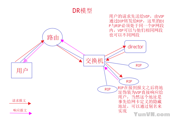

下面再来看一下DR模型:
DR模型的工作方式与NET有所差别,如图:
DR模型的director与NET相似,接收了所有的请求报文,并将其通过DIP转发给RIP。但是,DR模型的VIP不处理响应报文,响应报文是通过路由设备直接响应给用户的。这样就节省了director的资源。但是用户请求的是目标IP是VIP,如果RIP直接响应给用户的话,用户发现没有对此IP发送请求,是不会接收的。所以我们还必须用VIP的地址来响应给用户。可是VIP不处理响应报文,我们改如何来实现呢?这里就用到了网卡的别名。可以给RIP的网卡定义一个别名,将其地址设为VIP的地址。由于是网卡的别名,是隐藏的地址,所以不会发生IP冲突。一般情况下别名的地址是不用来通信的,只用来响应用户的请求的集群服务。
DR模型的实现要比NET模型多一个路由,所以需要再准备一台虚拟机来当做路由来使用。

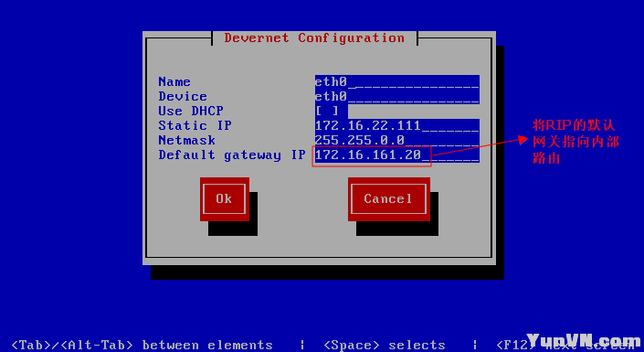

前面讲过realserver要使用VIP的地址直接响应给用户的,所以给realserver的网卡配置上别名,不过在这之前将其RIP的网关指向路由设备使其能够到外网中去(别忘了查看时间是否一致):
Realserver1:
Realserver2:

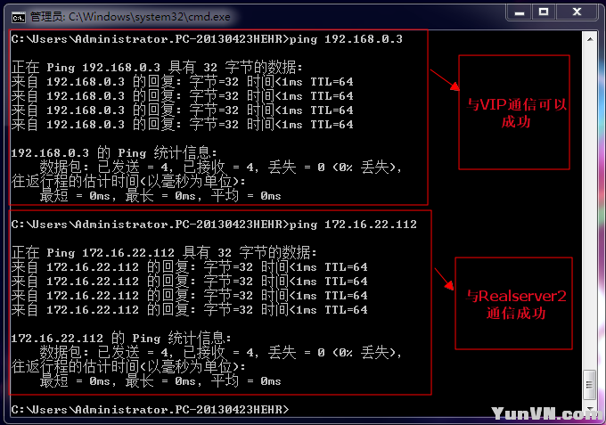

路由不需要怎么配置,只要开启转发功能即可,完成之后可以用我们的客户机(也就是我们实体主机)来验证一下是否可以通信:
这里只给出两个,但是最好是都验证一下,保证每一台主机间都可以通信。如果可以那么就用浏览器来试一下吧:

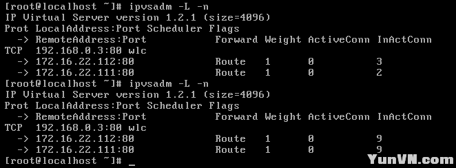

完成之后,还可以看一下Director的报文记录:
多刷新几次看一下报文数据的变化情况!
