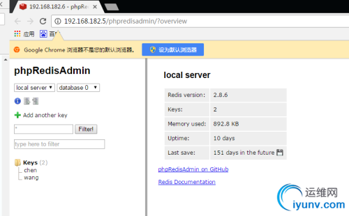

  今天是为了能顺利解决php环境,我把phpredisadmin包放进/usr/local/apache2/htdocs
  访问http://192.168.182.5/phpredisadmin/index.php   跳转     http://192.168.182.5/phpredisadmin/?overview   。php页面显示正常(如果没有安装php,即使访问php页面,也是代码页,出不来php页面效果)
  太棒了,php服务器搭建成功
  重点,6、php服务器搭建成功了,解决redis web管理问题    来源于    -------https://my.oschina.net/u/2416477/blog/486481
  经过编辑,生成 phpredisadmin   后面redis可以直接使用!!!
  下面验证 redis web管理是否有效
  打开  http://192.168.182.5/phpredisadmin/index.php
  phpRedisAdmin
  [I] [E] [I]
  Add another key
  Filter!
  type here to filter
  Keys (2)                                  ----------------所有的key
  chen
  wang
  --------------------------------look
  点击 Add another key  新建叫wang的key,value内容写一串。。。。  刷新,keys确实存在 wang
  去服务器   执行 ./redis-cli   启用redis客户端 执行
  127.0.0.1:6379> keys *
  1) "chen"
  2) "wang"
  存在叫做wang的key,redis web 可用!!!
