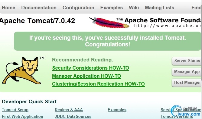

[root@localhost local]# cd tomcat/     // 进入解压后的目录,在bin\目录下有一个catalina.sh文件,这是tomcat的引擎文件
[root@localhost bin]# ./catalina.sh  start //启动tomcat
[root@localhost bin]# netstat -tupln |grep 80 //查看端口8080和8009是否开启  在客户端机器上访问http://192.168.80.11:8080,结果如下:

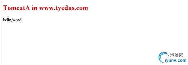

  四、测试,做一个测试页面:
[root@localhost webapps]# mkdir -pv test/{lib,classses,WEN-INF}  //在webapps目录下建立一个test目录,并在其中创建三个子目录
[root@localhost test]# vim index.jsp //并在test目录下创建index.jsp测试页,代码如下:
TomcatA
                 TomcatA in www.tyedus.com
[root@localhost tomcat]# bin/catalina.sh stop
[root@localhost tomcat]# bin/catalina.sh start   // 重启tomcat  然后访问http://192.168.80.11:8080/test,结果如下:

//125行指明test的目录,并实现自动重新加载,当访问系统默认主机localhost主机下的test目录时,实际上访问的是/www/webapps/test  然后再次访问http://192.168.80.11:8080/test,结果如下:
  测试成功!

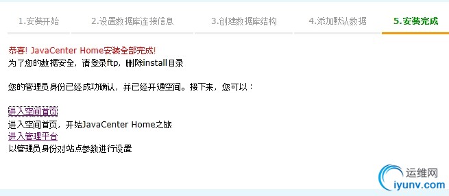

  五、安装javacenter:
  首先要安装mysql
[root@localhost ~]# yum --disablerepo=* --enablerepo=c6-media install mysql //使用yum安装mysql
[root@localhost ~]# mysqladmin -u root -p password '123' //为mysql创建一个系统账户root密码为123
[root@localhost ~]# service mysqld start //启动mysql服务
[root@localhost ~]# mysql -u root -p //以管理员身份登陆
mysql> create database jcenter; //创建一个名为jcenter的数据库
[root@localhost tomcat]# unzip JavaCenter_Home_GBK.zip //解压安装包
[root@localhost tomcat]# cd JavaCenter_Home_2.0_GBK/ //解压完成后进入解压好的目录
[root@localhost JavaCenter_Home_2.0_GBK]# mv upload /usr/local/tomcat/webapps/jcenter // 把该目录下的upload目录放入tomcat的站点主目录下并命名为jcenter  然后访问http://192.168.80.11:8080/jcenter/install/开始安装javacenter:
  填入相关的数据库数据:
  创建一个管理员账户:
  创建完成:
  可以进入管理后台:
  也可以进入空间主页:
  当直接访问http://192.168.80.11:8080时,可以看到如下界面,
  在它的页面上有一些管理选项:
  当点击server status时会提示输入账号:
  因为我并没有建立账号所以点击取消,然后出现如下界面提示:
  根据上边的提示来建立账号:
