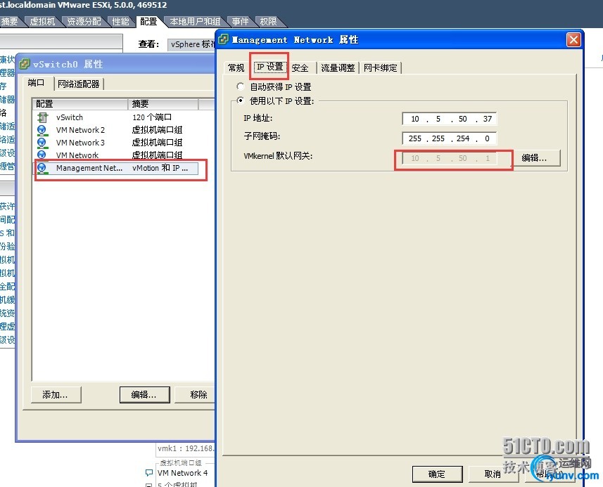

1、管理网络IP以前公司培训的时候就说不要随便改,要不然会出大事的,嘎嘎!……真有可能啊!
如图灰色的地放如果不是必须真的不要乱动,会出显很多问题,呵呵。
1、这里要注意vmkernel默认网关最好是你当前分配适配器的网段,也即新网段10.5.50.X,
之前192.168.50.X,没有更改的情况下,可以直接在相关的Swith上添加Management NetWork端口即Vmotion和ip存储网络,这样也可以使用,且是两个网段的IP都可以管理Esxi主机,具体原因,可能是类似于本机双网卡在内部桥接,没深入研究。不过既然改了,就改彻底一些。
2、替换此处的网关为10.5.50.1,然后替换管理IP:10.5.50.37
不知怎么的,改过后就连接不上了,VMnic适配器也是正常的Vlan段10.5.50.X,很匪夷所思啊!

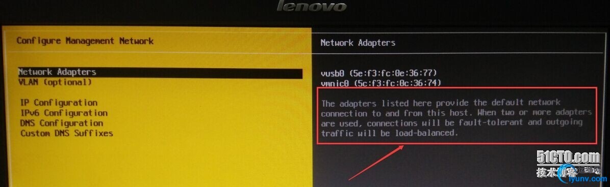

3、Vm client都连接不上了,怎么办呢?只能到机房搞了,等连好键盘,显示器,进入按F2
提示root密码,想一下应该就是连接密码了  *******  搞掂登陆成功!
如图:
wKioL1WouLLR_PbVAAJ_cPriTSs331.jpg 因为连接不上,我想到适配器没有正确对应,看指示的说明也是关于管理网络的,就进入测试!

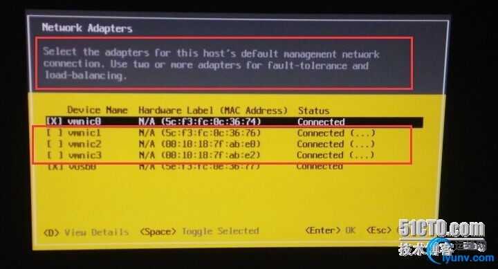

此处要注意了,带(……)的说明现在是虚拟机使用的适配器且正常连接状态为 Connected.
为了测试,我一个个选择,按Enter,会提示
select the adapters for this host's default management network connection,
Use two or more adapters for fault-tolerance and load-balancing.
这个意思是说选择多个网卡会做容错和负载。

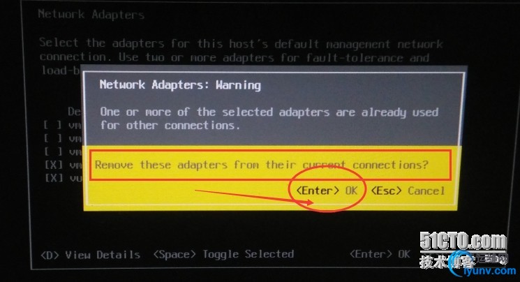

One or more of the select adapters are already used for other connections.
Remove these adapters from their current connections;
这个意思是说确定要移出现在正在运行的连接。
有第二个提示移出时要特别注意,不然虚拟机的连接虚拟适配网卡就会丢掉,本人因操作太多,不知道那步给其中一个虚拟机给搞挂了,幸好时间不长,不然要挨批了……
就是它: wKioL1WoulGim7y3AALKwBk9OFE784.jpg
最后一个个测试一遍后看一看到底当初自己眼拙没看清楚绑定在那个MAC上了,当然在你的客户机上都开启一下ping  管理IP -t 最好,这样不用来回的跑!有一点反应就大功告成了……
此处说明一下Esxi里管理IP和如下图显示的IP没有直接关系,第一次配置的时候可以是管理IP,当替换IP后,就不一定是了,这就要看你的经验了
wKioL1Wou3GBSb18AAJt35Cs4Ec776.jpg 比如说:显示的Manager Network 是:10.5.50.36 但实际ping也不通,连接的是10.5.50.37 因为是虚拟适配器么,可能两个都配置的同一个网段呢!
VM client连接时就用能通的IP去连接,不然你会一根筋的问为什么呢?时间就是生命,不要想太多!
