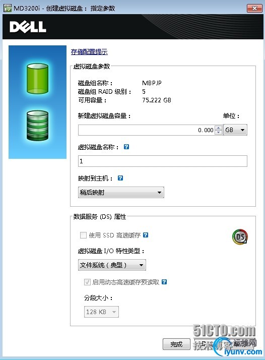

在MD3200i阵列管理窗口,选中存储和备份服务选项,右击未配置的总容量,点创建磁盘组,对磁盘组命名,选择使用哪个物理磁盘,这些磁盘使用RAID的0,1,5的那个级别。我把4个物理硬盘都做成RAID5了。合计容量是1.6TB,这个形成的逻辑磁盘组是不能提供服务的。对外界提供服务的是虚拟磁盘,右击可用容量,创建虚拟磁盘。
总容量是1.6TB,那么建立两个虚拟磁盘C0和C1,每个800GB,分别绑定两个控制器,可用实现控制器的分散流量。映射到主机,稍后在做。虚拟磁盘的I/O特性,选自定义,启用动态告诉缓存预读,分段大小,选用最高的512K,为什么选最大,因为是针对VMware服务器,对应的文件系统是VMFS5.60,它的块大小是1MB,如果能有1M,选1M也可以。如果直接提供给windows做NTFS磁盘,那就需要小一些。默认NTFS格式化只有4K,好在iSCSI的盘都有缓存支持。
建成两个虚拟磁盘后,右击该盘,更改-》所有权-》插槽,一个选0槽位,一个选1槽位。
然后查看细节,可以看到,一个是0模块,一个是1模块

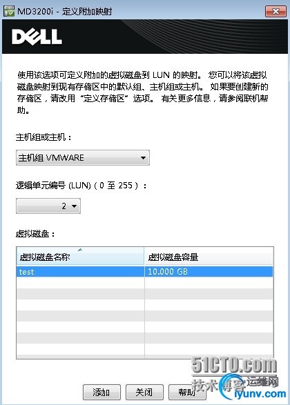

阵列管理窗口点击主机映射选项,右击默认组选中定义主机组,创建一个名为VMWARE主机组,然后建立和虚拟磁盘的映射关系,把刚才做的两个虚拟磁盘C0和C1映射到VMWARE主机组。在未定义映射里找到做好的两个磁盘,右击,添加LUN映射。
逻辑单元编号不要修改,默认就好,主机组或主机选刚才做好的主机组VMWARE,点击下面的虚拟磁盘,添加。点击左面的主机组VMWARE,右面就能显示出关联的虚拟磁盘了,这代表了这个主机组里的所有主机都可以访问这些虚拟磁盘,如果关联了主机而不是主机组,那么就只能单一的一台主机可以访问,这显然不符合VMware的各种功能的需要。

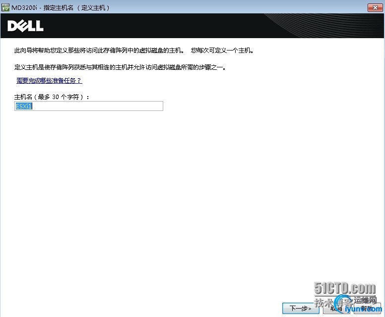

然后需要添加主机,右击主机组VMWARE,定义,主机。

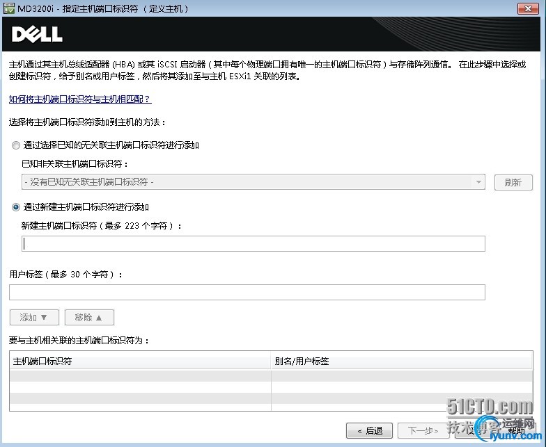

这里要暂停一下,从MD3200i上转到VMware上了。其实继续也可以配置,不过比较麻烦。在VMware里的存储适配器-》iSCSI Software Adapter,拷贝WWN值就可以,通过新建主机端口标识符进行添加。用户标签就是为了识别方便,起一个自己容易识别的就好。

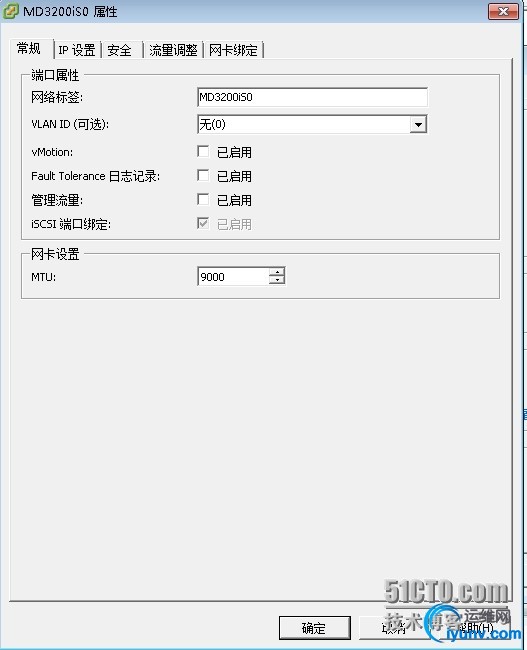

添加网络,类型为VMkernel,关联vmnic1,网络标签为MD3200iS0,目的是接续到MD3200i控制卡0
添加网络,类型为VMkernel,关联vmnic3,网络标签为MD3200iS1,目的是接续到MD3200i控制卡1

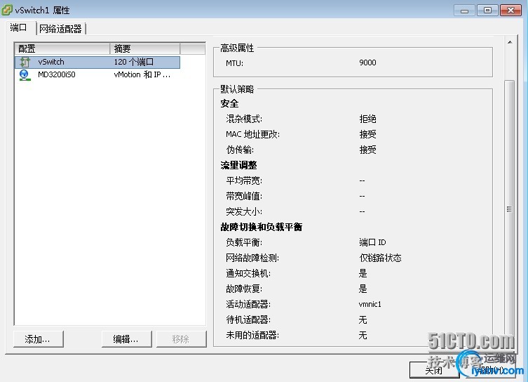

建成后打开属性,可以看到vSwitch,高级属性里面如果需要用巨型帧那么就把MTU改成9000
wKioL1W4emKD3bdGAAHC5Sz4gUA747.jpg 编辑标签MD3200iS0
不配置vlan,vMotion不选,FT也不要选,iSCSI默认就强制绑定了。MTU同上。
vMotion和FT选的话,就造成迁移很可能失败。原因我想了很久才清晰,太复杂,这里就不说了。
然后配置IP为192.168.100.31/26,其它默认就好。
