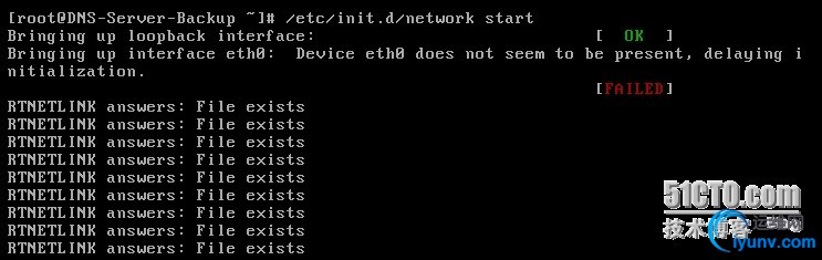

    在实验环境中经常要用到多个Linux操作系统的情况,为了避免再次安装等待的时间,这时我们一般会采取克隆操作系统的方法,但是这样就会出现一个问题,就是克隆后的操作系统无法启动网卡,情况如下:
wKiom1XJmD_CmJcZAAGT3zGtjFs101.jpg 网卡启动不了,网络连接就成了问题,而没有网络连接的Linux操作系统,对于运维测试来说,那是非常麻烦的一件事情。怎么办?
2.问题分析:无法启动网卡的原因
    问题就出在/etc/udev/rules.d/70-persistent-net.rules这个文件上,因为这个文件绑定了网卡和mac地址,也就是说,我们克隆的操作系统,这个文件跟原来我们的操作系统是一样的,但是克隆过来的操作系统,由于网卡变了,网卡的MAC地址也变了,这样的话,我们的操作系统的网卡和MAC地址就跟/etc/udev/rules.d/70-persistent-net.rules中绑定的不一样,于是才出现了网卡启动不了的情况。
3.问题解决:删除网卡绑定文件
    既然上面所说的文件绑定了之前的网卡和MAC地址,以至于跟现在的网卡和MAC地址对应不上,才导致网卡无法启动,那么,我们就可以采取把该文件删除的方法:
[iyunv@xpleaf ~]# rm /etc/udev/rules.d/70-persistent-net.rules
    删除后,重新启动系统,系统就会帮我们自动生成一个新的绑定了当前的网卡和MAC地址的配置文件,这样的话,我们的网卡也就可以启动了。
