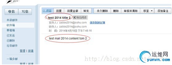

好了,让我们来测试一下吧!
测试一下:echo"test mail" | mutt -s "test" zabbix2014@sohu.com
OK,测试了下,能收到已经发送的email,如下所示:
echo"test mail 2014 content tom 2" | mutt -s "test 2014 title2"  zabbix2014@sohu.com

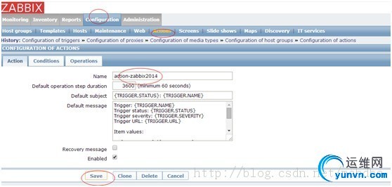

7、创建actions
1.
登录到zabbix,进入"Configation" >> "Actions",点击右上角"Create Actions"。输入Name “action-zabbix2014” ,其它都默认点击右侧“Action Operations"下的"New"按钮,"Operation Type"选择"Send message""Send Message to"选择一个或多个要发送消息的用户组,”Send only to"选择我们之前新增的mediatype-zabbix2014
2.
点击save保存,如下图所示:

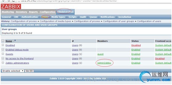

8zabbix用户配置
登录到zabbix, 进入"Adimistration" >>"Users",在之前选定要发送消息的组里的Members栏位里选择一个用户,例如选择AdminZabbix用户。
在用户信息修改界面最下方的”Media"处点击"Add"按钮。
Type
选择"mediatype- zabbix2014"Send to填入收件人地址,点击Add添加。
点击"Save"保存配置。如下图所示:

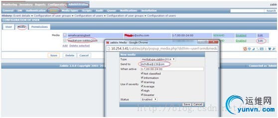

9.2 改email地址,改成139邮箱,并且附带免费短信报警功能实现。
进入目录,Administration?Users? Zabbix administrators? Users (1)? AdminZabbix(最左边一列)?Media(选择中间的那一个栏目)—> mediatype-zabbix2014(选择用Trigger所用的mediatype)?Edit(点击进去修改)?Send to(后面的输入框里面填写上139的email,比如xxx@139.com),如下图所示:

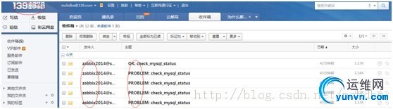

9.3 切换139邮箱来验证发送短信功能
注册139邮箱,打开email,stop以及start数据库上面的mysql进程服务,就会收到报警email以及短信通知,报警email如下:
记得开启短信提示功能,短信免费。

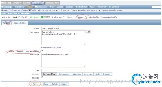

9.4 如何让zabbix继续发送报警信息直到恢复正常为止。
进入目录,Configuration?Hosts?选中主机?Trigger?Name(比如进入check_mysql_status)?在Multiple PROBLEM events generation一栏打勾?Save。如下图所示:
