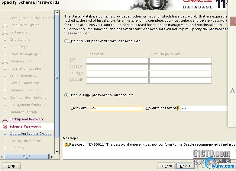

接着往下安装时又报[INS-30011] The string password entered does not conform to the Oracle recommended standards
原因:这个是Oracle为了安全起见,要求密码强度比较高,

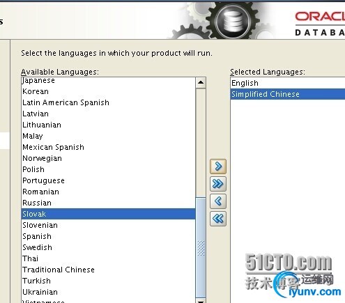

输入邮件地址信息,这里也可以不输入,直接进行下一步
选择安装数据库软件并创建数据
选择版本为Server

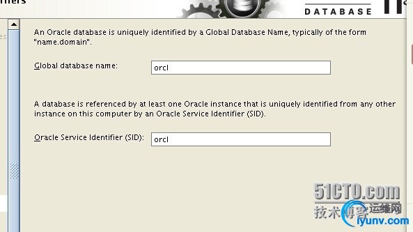

选择单例数据库
选择安装模式-高级
选择安装版本
  选择安装目录,这里保持默认即可
启用oracle企业管理控制台OEM

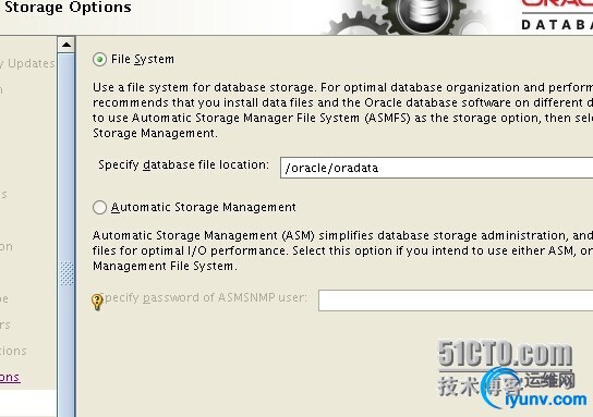

选择数据库文件的目录,保持默认值即可

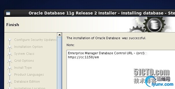

以root身份运行着两个脚本
[iyunv@cc ~]# sh /home/oracle/oraInventory/orainstRoot.sh
[iyunv@cc ~]# sh /oracle/11g/root.sh
安装成功***********************
