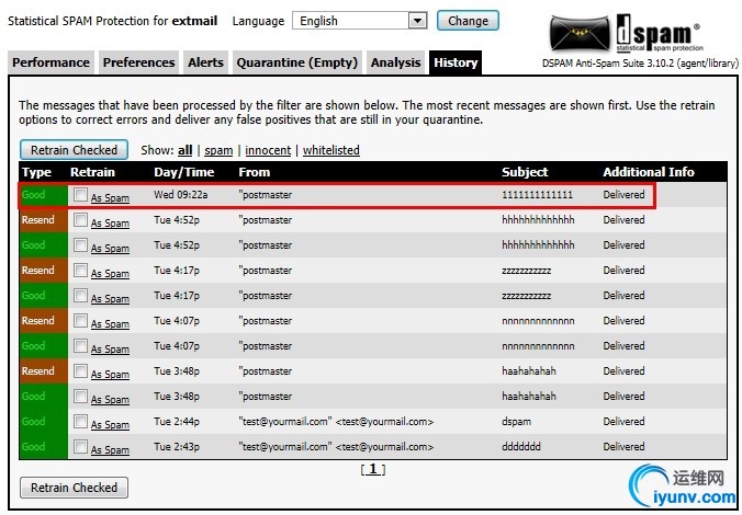

3、DSPAM页面的history中有一条垃圾扫描记录
显示了垃圾邮件判断结果、发送时间、发件人、邮件主题、其他信息
注意:系统管理员的主要工作将在这里操作,即人工判断为垃圾邮件的,点击AsSpam打入垃圾邮件;
经过长时间的学习,DSPAM系统将提高垃圾邮件的判断率,可以有意将一个邮箱账号发布到各种网站上,
以此来吸引垃圾邮件。

4、查看DSPAM页面
在DSPAM页面中的history查看Resent是因为灰名单插件,邮件发送两次进行了两次DSPAM处理

结论:
测试邮件发多了,DSPAM已自动将发件人放进白名单了;
amavisd调用了SA扫描垃圾,判定为垃圾,投放到“垃圾邮件”箱中;
可以在X-Spam-Status看到DSPAM:Whitelisted=-1.000,这表明DSPAM作为SA的插件,执行了分数减1的操作;
autolearn=no表示amavisd调用SA自动学习白名单没有设置,后面关于amavisd启动黑白名单会讲。
