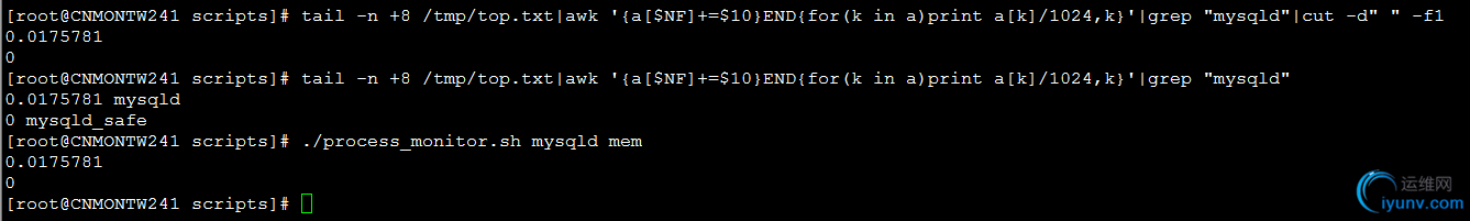

测试了一下,存在一些问题:
1、在配置客户端配置文件的时候,UserParameter=process.resource,/home/zabbix/zabbix-2.4.4/scripts/processmonitor.sh $1 $2少了参数传递,在服务端调用的时候会不支持,少了中括号UserParameter=process.resource[*],/home/zabbix/zabbix-2.4.4/scripts/processmonitor.sh $1 $2
2、调用第一个脚本取出进程名后,执行第二个脚本输出消耗资源时,条件限制得不唯一,我这边在装有mysql的机子上测试的时候,当查找出进程名为mysqld的时候,会输出两个数值,另一个是mysqld_safe的资源消耗
