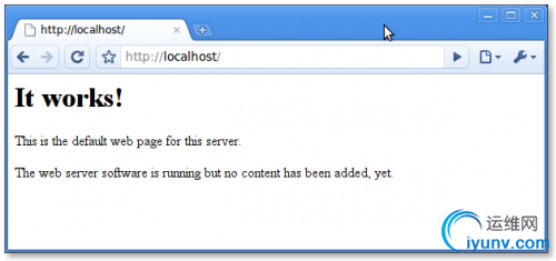

  打开 http://localhost
Apache默认页面

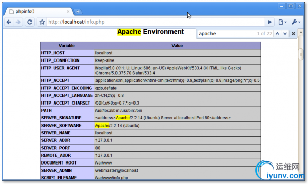

[编辑]测试 phpinfo(); (根据需要,自己选择,可不做)
  创建、测试phpinfo:
sudo vi /var/www/info.php
<?php phpinfo(); ?>
  打开 http://localhost/info.php 。
