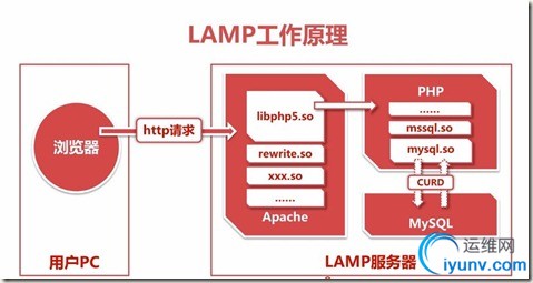

  LAMP的原理:user通过browser访问Apache,Apache通过libphp5.so可以调用php解析器进行工作,执行相关的php部分代码,php中mysql.so可以连接MySQL进行CURD操作,将数据返回给php,返回到Apache,最后到用户界面。

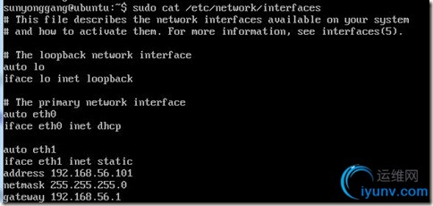

  1:一般使用virtual box安装的虚拟机使用的NAT网络连接模式,默认主机ping不同虚拟机,可以再添加一个host-only网卡用来win7与ubuntu之间进行通信,配置之后(ifconfig)可能没有显示eth1,可以添加配置,重启网络服务:

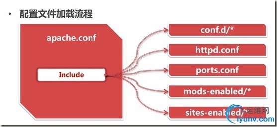

DSC0004.jpg   apache先加载apache.conf,从include中加载指定的文件,其中mods-*指加载的模块,sites-*指定加载的站点,其中available指可以加载的,enabled指被加载的:
  MySQL的配置文件my.conf,php的配置文件php.ini
