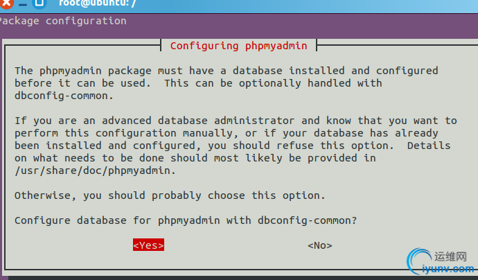

  (2)选择为phpMyAdmin配置一个名为dbconfig-common的数据库,点是,确认并继续进行

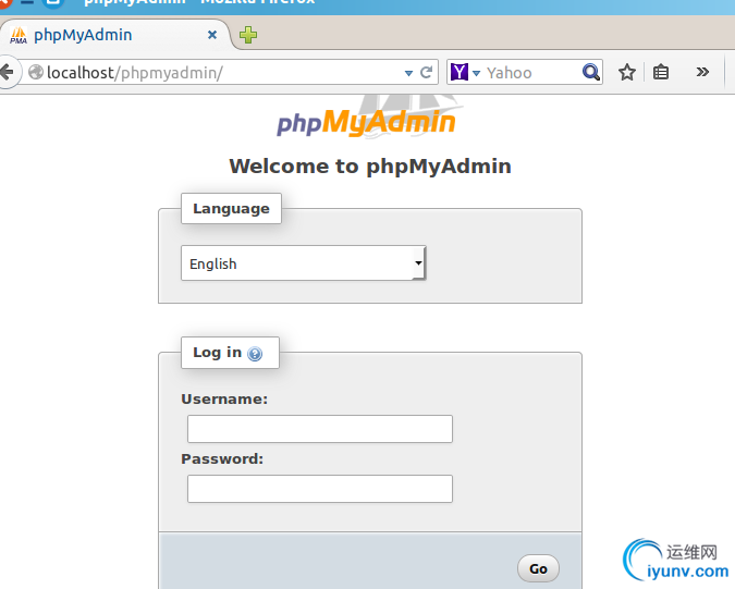

  (5)测试PHPmyadmin:
  浏览器输入地址:localhost/phpmyadmin,可以看到如下PHPmyadmin的登录界面
  以root和前面设置的密码可以登录,进入如下界面:
