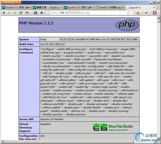

  此时你可以访问你的站点地址,例如 “http://192.168.1.2/info.php”,查看是否能看到相关的 PHP 信息。
  看到这样的图,就说明 PHP 安装成功了。

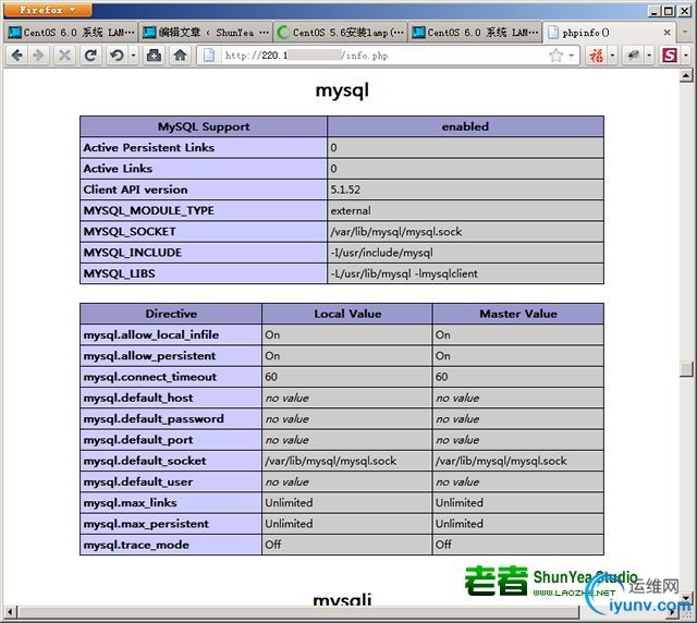

  再次刷新刚才建立的 “info.php” 页面,往下拉找到相关 MySQL 模块,看是否检测到相关信息。
  如果看到如上图相关信息,则说明 MySQL 工作正常了。
