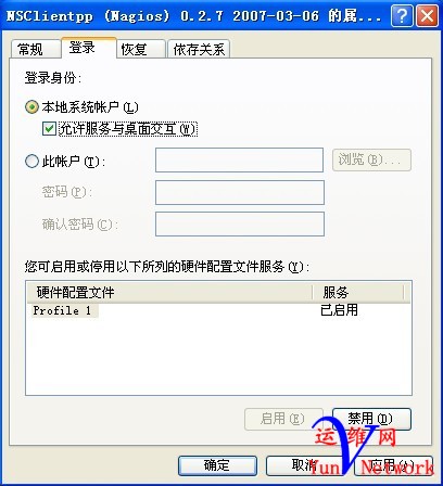

双击打开,点“登录”标签,在“允许服务与桌面交互”前打勾。
查看服务
已经正常启动了。
注意服务默认设的是“自动”,也就是说是开机自动启动的。

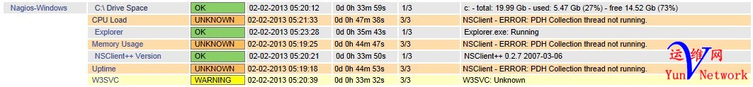

现在打开Nagios Web监控页便可查看到相关信息了。
可以看到有错误:NSClient - ERROR: PDH Collection thread not running.
Google 一下,是由于操作系统语言的问题,好像NSClient 默认支持的语言并不多,具体可以百度一下。
查看NSClient的日志C:NSClient++-0.2.7sclient.log,信息如下:
2013-02-0222:05:30: error:.PDHCollector.cpp:98: You need to manually configureperformance counters!
需要手动配置performance counters。

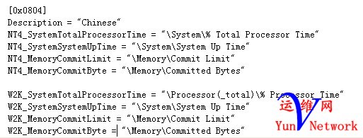

打开C:NSClient++-0.2.7counters.defs文件,复制文件里面"English US"那部分内容,粘贴到counters.defs文件的最后,修改Description ="Chinese"。
修改完之后,在mmc中重启NSClient 服务。
然后查看日志,内容如下:
在正常执行了。
打开Nagios Web监控页查看。

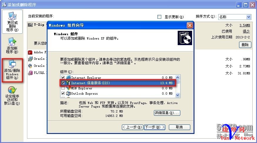

执行成功,但是W3SVC服务为Unknown 状态。查资料,需要开户Windows 的IIS服务。
打开“控制面板”进行安装。
安装完毕后,再到Nagios Web监控页查看,全部监控正常。

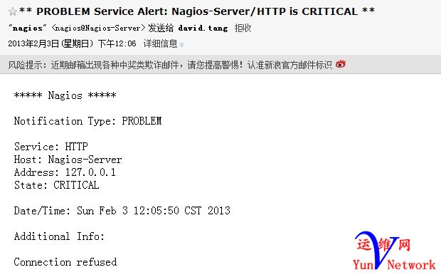

十一、Nagios邮件报警的配置
11.1 安装sendmail 组件
首先要确保sendmail 相关组件的完整安装,我们可以使用如下的命令来完成sendmail 的安装:
# yum install -ysendmail*
然后重新启动sendmail服务:
# servicesendmail restart
然后发送测试邮件,验证sendmail的可用性:
# echo"Hello World" | mail test1@163.com
11.2 邮件报警的配置
在上面我们已经简单配置过了/usr/local/nagios/etc/objects/contacts.cfg 文件,Nagios 会将报警邮件发送到配置文件里的E-mail 地址。
11.3 Nagios 通知,如果不想要下面的邮件信息,可以进commands.cfg进行修改
#'notify-host-by-email' command definition
define command{
command_name notify-host-by-email
command_line /usr/bin/printf "%b" "*****Nagios *****Notification Type: $NOTIFICATIONTYPE$Host: $HOSTNAME$State:$HOSTSTATE$Address: $HOSTADDRESS$Info: $HOSTOUTPUT$Date/Time:$LONGDATETIME$" | /bin/mail -s "** $NOTIFICATIONTYPE$ Host Alert:$HOSTNAME$ is $HOSTSTATE$ **" $CONTACTEMAIL$
#'notify-service-by-email' command definition
define command{
command_name notify-service-by-email
command_line /usr/bin/printf "%b" "*****Nagios *****Notification Type: $NOTIFICATIONTYPE$Service:$SERVICEDESC$Host: $HOSTALIAS$Address: $HOSTADDRESS$State:$SERVICESTATE$Date/Time: $LONGDATETIME$Additional Info:$SERVICEOUTPUT$"| /bin/mail -s "** $NOTIFICATIONTYPE$ Service Alert:$HOSTALIAS$/$SERVICEDESC$ is $SERVICESTATE$ **" $CONTACTEMAIL$
PROBLEM
RECOVERY
