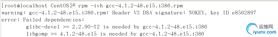

首先先载入CentOS的光盘 然后进入 CentOS目录
rpm -ivh gcc-4.1.2-48.el5.i386.rpm   安装GCC  但是会有依赖关系  无法安装
我们可以用 yum  install gcc
然后安装 yum install gcc-c++

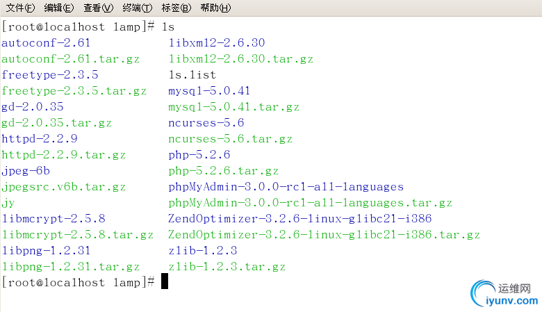

1、解包
先把所有的tar包放在lamp 目录里面
然后写个脚本批量解压
