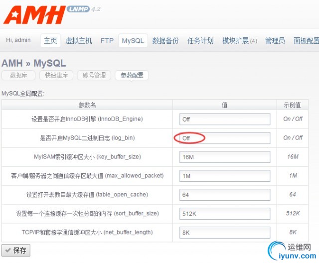

  AMH作者给出了解决办法,我不喜欢,其实后台修改配置就好了。考虑到所有lnmp vps用户的方便,我把所有解决办法都列出来给各位参考: DSC0000.jpg
AMH后台面板关闭mysql日志
  这个办法最简单,登录amh主机后台面板,点击顶部菜单栏MYSQL--参数配置--是否开启mysql二进制日志,输入Off,保存,搞定。
