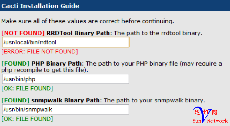

在浏览器中输入http://IP/stripes.png,能看到rrd的示例图说明安装成功;

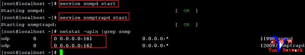

三、在被监管的设备上安装snmp服务
通过SNMP协议来获取网络信息,经过SNMP抓取数据并存储。
1、使用本地yum安装
[iyunv@localhost~]#yuminstallnet-snmpnet-snmp-libsnet-snmp-utilsnet-snmp-devel
2、启动snmpd服务
[iyunv@localhost~]#servicesnmpdstart
[iyunv@localhost~]#chkconfigsnmpdon
#使其开机自动启动
[iyunv@localhost~]#servicesnmptrapdstart
#启动snmptrapd服务
[iyunv@localhost~]#chkconfigsnmptrapdon
#使其开机自动启动
[iyunv@localhost~]#netstat–upln|grepsnmp
说明:
服务器使用udp161端口,采用轮询的方式向被监控的设备进行监测。
缺点:当一个轮询周期结束后,被监控设备出现故障时,只能在下一次轮询周期被发现。被监控的设备在161端口监听.
客户端使用udp162端口,进行故障报告。如果被监控的主机出现故障时,主动向服务器报告。监控的设备在162端口监听。

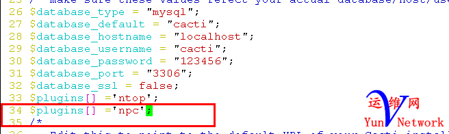

[iyunv@localhostcacti]#viminclude/config.php
25/*makesurethesevaluesrefectyouractualdatabase/host/user/password*/
26$database_type="mysql";
27$database_default="cacti";
28$database_hostname="localhost";
29$database_username="cacti";
30$database_password="123456";注:cacti连接的密码必须与连接数据库的密码保持一致

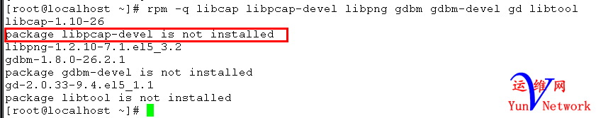

1、查看系统中是否存在安装ntop支持的软件
[iyunv@localhost~]#rpm-qlibcaplibpcap-devellibpnggdbmgdbm-develgdlibtool
[iyunv@localhost~]#yuminstalllibtoolgdbm-devel-y

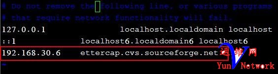

③编辑hosts文件,将安装要访问的网站的域名对应到本地web服务器。
[iyunv@localhost~]#vim/etc/hosts

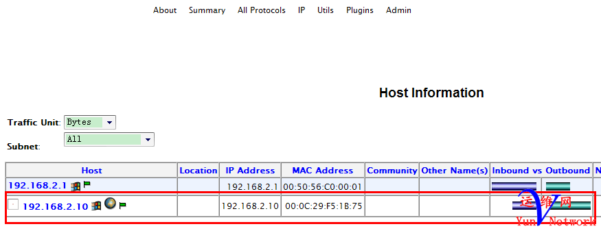

测试
本地机器

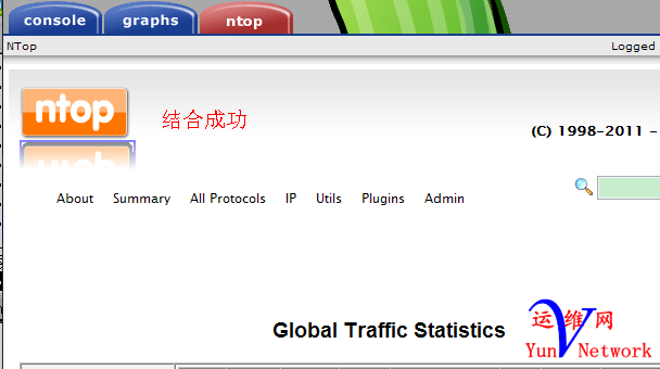

6)Cacti与ntop结合
①安装cacti与ntop结合的插件
[iyunv@localhost~]#tar-zxvfntop-v0.2-1.tgz-C/var/www/html/cacti/plugins
②配置插件文件
[iyunv@localhost~]#vim/var/www/html/cacti/include/config.php
添加一个变量:
$plugins[]='ntop';
③在cactiweb界面中添加插件ntop

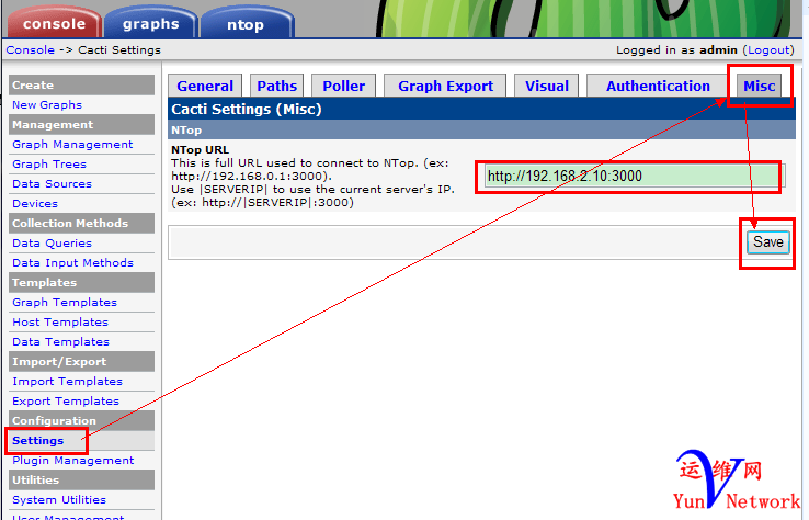

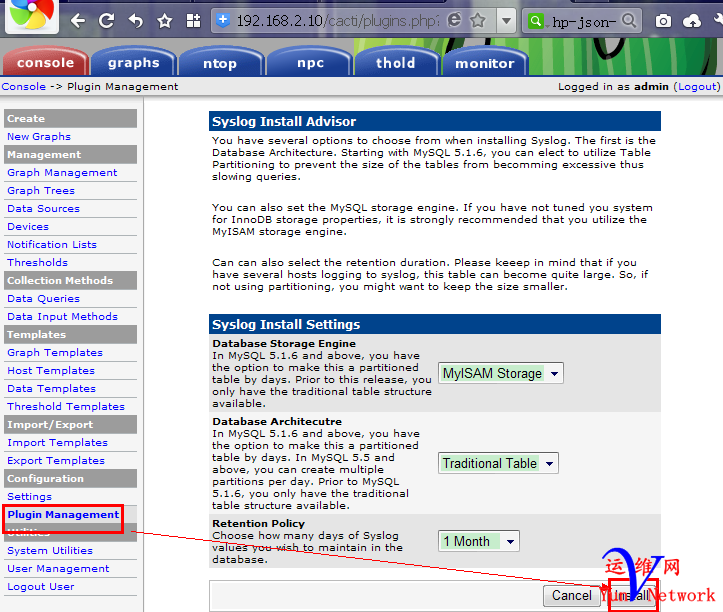

控制面板—》插件管理(PluginManagement)--》ntop安装和启用
控制面板—》用户管理(UserManagement)--》admin—选上Ntop—》保存
控制面板—》设置(Settings)--》Misc—添加ntop的链接地址—》保存
点击ntop图标,即可访问ntop了。

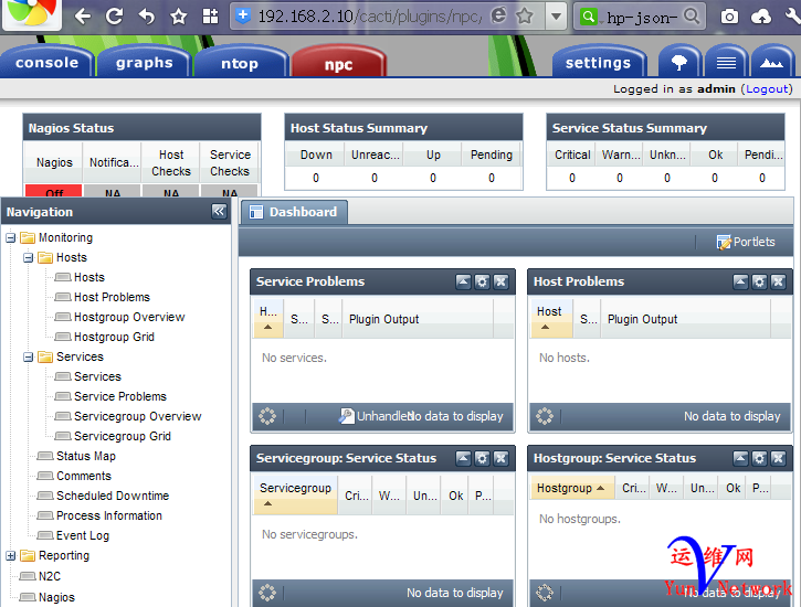

七、Cacti插件安装之NAGIOS
1、安装nagios
①首先添加一个nagios用户,否则makeinstall是无法成功。
[iyunv@localhost~]#useraddnagios
②源码安装nagios
[iyunv@localhost~]#tar-zxvfnagios-3.4.3.tar.gz-C/usr/local/src/
[iyunv@localhost~]#cd/usr/local/src/nagios/
[iyunv@localhostnagios]#./configure--prefix=/usr/local/nagios
[iyunv@localhostnagios]#makeall
[iyunv@localhostnagios]#makeinstallinstall-baseinstall-cgisinstall-htmlinstall-exfoliationinstall-configinstall-initinstall-commandmodefullinstall

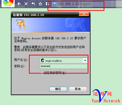

③配置以web方式访问nagios的认证文件
[iyunv@localhostnagios]#vim/etc/httpd/conf.d/nagios.conf
创建HTTP认证用户登录Nagios,用户名nagiosadmin,密码123456

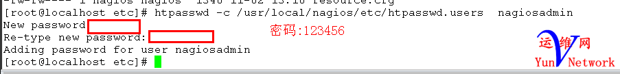

④创建http认证用户登录nagios
[iyunv@localhostetc]#htpasswd-c/usr/local/nagios/etc/htpasswd.usersnagiosadmin
//注意:使用htpasswd工具在添加认证用户时,如果是第一次添加用户的话,需要使用参数“-c”来创建一个保存用户信息的文件,默认对密码进行md5加密保存,这样你在登录时,就要输入加密后的密码,这样不太方便。如果以明文方式加密,需要添加参数“-p”。
⑤启动nagios服务
[iyunv@localhostetc]#servicehttpdrestart
//重启httpd服务
[iyunv@localhost~]#servicenagiosstart
[iyunv@localhost~]#chkconfignagioson
通过web来访问nagios
[iyunv@localhost~]#servicehttpdrestart

通过web访问cacti管理页面。
控制面板—》插件管理(PluginManagement)--》npc安装和启用
控制面板—》用户管理(UsersManagement)--》admin—》选择npc

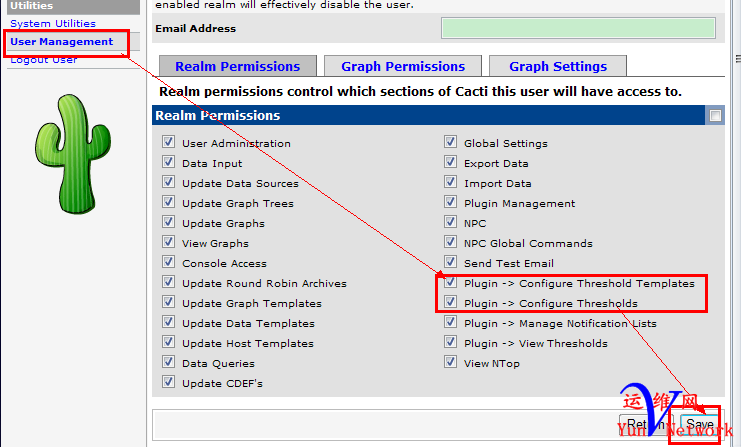

4、设置cacti添加thold
控制面板—》插件管理(PluginManagement)--》settings和thold安装和启用
控制面板—》用户管理(UsersManagement)--》admin—》选择包含thresholds的

十一.Cacti插件安装之syslog
1)在cacti官网下载syslog日志
http://docs.cacti.net/_media/plugin:syslog-v1.22-2.tgz
[iyunv@localhost~]#tar-zxvfsyslog-v1.22-2.tgz-C/var/www/html/cacti/plugins
2)http://ip/cacti安装插件
控制面板-----插件管理---syslog安装
双击安装出现下图

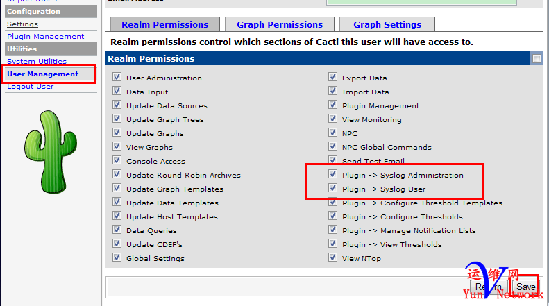

控制面板-----用户管理---admin---看到已选上了syslog
控制面板-----设置------Syslog可以对syslog进行配置
