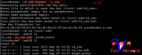

为了便面其他主机加入该集群,需要认证,生成一个authkey
[iyunv@node1 corosync]# corosync-keygen

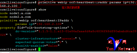

定义资源
提交上去
crm(live)configure# commit

定义我们服务的资源
先安装web服务器

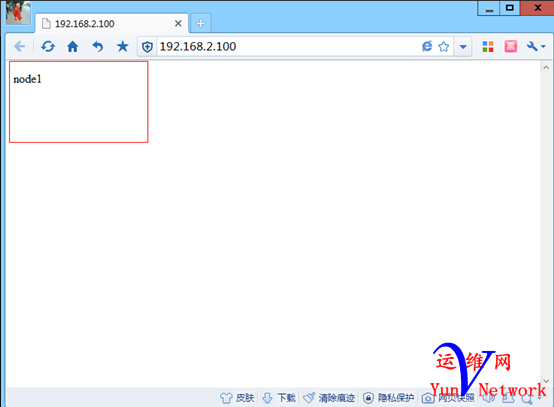

Node1
[iyunv@node2 ~]# yum install httpd
[iyunv@node2 ~]# chkconfig httpd off
[iyunv@node2 ~]# echo "node1" >/var/www/html/index.html
crm(live)configure# primitive webserver lsb:httpd
Node2
[iyunv@node2 ~]# echo "node2" >/var/www/html/index.html

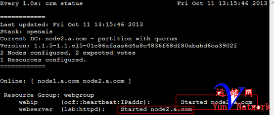

停掉节点一
查看一下资源
访问以下我们的节点
再将我们的node1启动起来
看一下资源到底会不会回滚了。其实在这种高可用的群集上是不会回滚的。依然在node2上。
我们把node2停下来。看能不能切换到node1上呢
切换过来了
也变成了node1了
