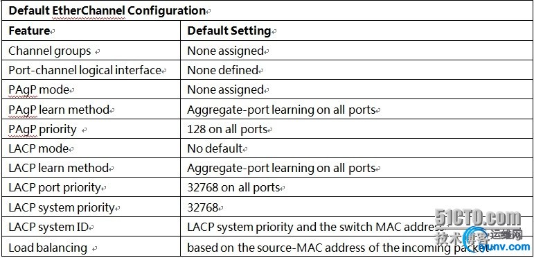

在交换机之间通过ethernet捆绑了多条链路后,默认执行基于源mac的负载均衡,而每条链路的流量比例却是固定的,接口上的流量比例,执行如下标准:
Cisco IOS Etherchannel默认配置
