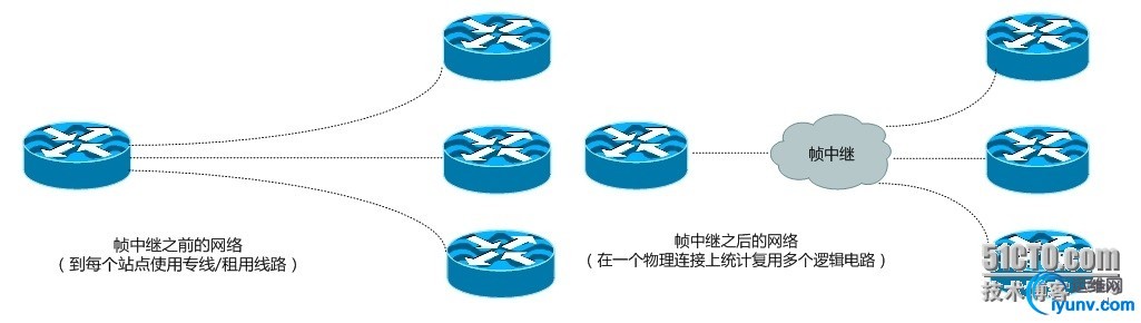

Frame-Relay 技术创立于80 年代,到90 年代获得了巨大的发展。它结合了X.25 统计多路复用和端口共享技术,以及TDM 电路交换的高速度低延迟的特点。 帧中继思想源于X.25,但是为了更好的实现互联互通,去掉了X.25 的第3 层协议,并将寻址和多路复用集中在第二层。这样和OSI 模型更加兼容,同时在2 层实现了PVC的控制,并且在错误发生时,仅检查是不是无错的有效帧,而不要求重发,从而丢弃了顺序,窗口,应答以及监督帧等高层协议功能。在帧中继结构中主要包括帧模式承载服务的连接访问过程(LAPF)的核心和控制协议。
特点
1. 使用光纤作为传输介质,因此误码率极低,能实现近似无差错传输,减少了进行差错校验的开销,提高了网络的吞吐量,它的数据传输速率和传输时延比X.25网络要分别高或低至少一个数量级;

帧中继为每个用户提供部分专用的带宽工作,并在电信网络有可用资源的情况下允许用户超过他们保证的带宽,帧中继提供商允许用户购买稍低于其真正需要的带宽。

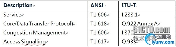

帧中继实现过程中有ANSI 和ITU-T 两种标准:
在cisco设备上默认类型是cisco,但可以修改为ANSI和Q.933A。

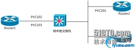

Frame-Relay配置
Router1
interfaceserial 0/0
ip address 192.168.123.1 255.255.255.0
encapsulation frame-relay
frame-relay map ip 192.168.123.2 102 broadcast
frame-relay map ip 192.168.123.3 103 broadcast
Router2
interface serial 0/0
ip address 192.168.123.2 255.255.255.0
frame-relay map ip 192.168.123.1 201 broadcast
Router3
interfaceserial 0/0
ip address 192.168.123.3 255.255.255.0
frame-relay map ip 192.168.123.1 301 broadcast
