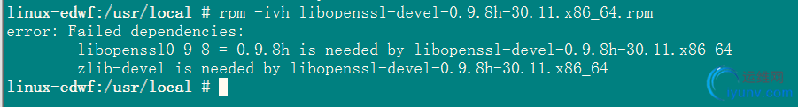

网上搜索该错误,说是缺少 openssl-devel 这个包。我在网上找了这个包,安装如图:
执行命令,显示已经安装成功。如图:
可再次./configure  依然报错。
现在用suse的朋友很少,网上的资料也非常有限。真是不知道该咋办了,不知道有没有朋友遇见过同样的问题。
另:suse 下 openssl-devel  真的很难找。不知道为何。。

发表于 2015-8-24 17:07:29 | 显示全部楼层
没猜错的话应该就是缺少openssl-devel

恩,网上都是怎么说,我也找了好多suse openssl-devel 的包,都不起作用,要么就是安装不上。
我不明白 suse的包 为啥怎么难找,通过yast 很多devel的包 都找不到,比如上边截图出来的zlib-devel。

谢谢你,确实是缺少openssl这个包,只是这个包太难找,而且还依赖别的包。
我们是给移动做支撑,他们服务器都是用的suse。没办法。我的问题已经解决了。
参考文章:http://howiefh.github.io/2013/11 ... sql-on-suse-11-sp2/
rpm -ivh zlib-devel-1.2.3-106.34.x86_64.rpm
不行就rpm -ivh zlib-devel-1.2.3-106.34.x86_64.rpm --nodeps --force
rpm -ivh libopenssl-devel-0.9.8j-0.26.1.x86_64.rpm
