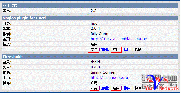

10、如果打开cacti无npc插件,请修改如下行
# vim /var/www/html/cacti/include/config.php
$plugins[]='npc';

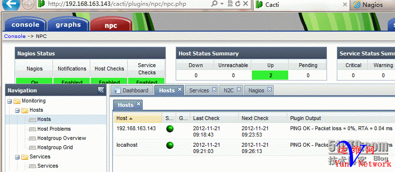

启动之后在cacti中添加npc,如下:
但是看npc里发现空白的,没有数据,是因为php没有PDO_MYSQL支持,所以安装PDO_MYSQL
查看index.php网页,看是否安装过pdo-mysql,如果没安装,执行下面操作安装

之后再访问就可看到有数据了:
