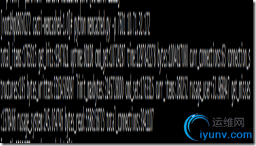

5、为了确认这个脚本是否能够正常运行,可以运行脚本进行测试
     python memcached.py hostname
  正常情况下,我们可以取得所连接服务器的一些数据。

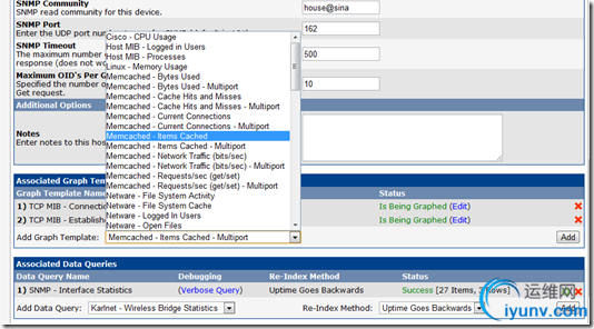

  7、系统的配置和使用
  安装完成后,我们可以在新建Device时看到对应的模板,如下图
  对于已经存在的Device,也可以在Associated Graph Templates中选择对应的模板
  8、之后就可以在Graph中看到对应图表了。
