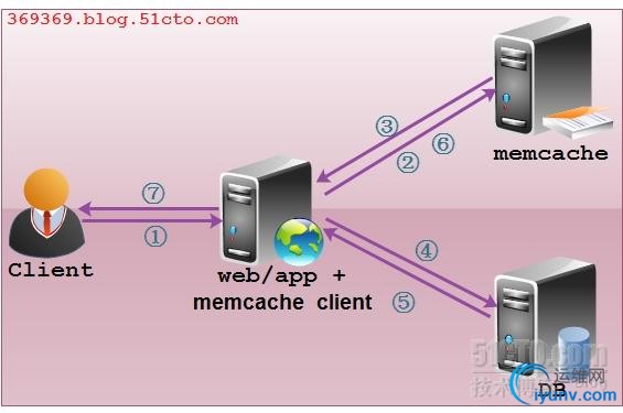

  操作流程
  1、检查客户端的请求数据是否在memcached中,如有,直接把请求数据返回,不再对数据库进行任何操作,路径操作为①②③⑦。
2、如果请求的数据不在memcached中,就去查数据库,把从数据库中获取的数据返回给客户端,同时把数据缓存一份到memcached中(memcached客户端不负责,需要程序明确实现),路径操作为①②④⑤⑦⑥。
3、每次更新数据库的同时更新memcached中的数据,保证一致性。
4、当分配给memcached内存空间用完之后,会使用LRU(Least Recently Used,最近最少使用)策略加上到期失效策略,失效数据首先被替换,然后再替换掉最近未使用的数据。

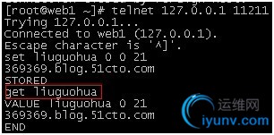

先连接到memcache
  • shell>telnet 127.0.0.1 11211
  在入数据
  • Set liuguohua 0 0 21
  • 369369.blog.iyunv.com
回车后系统自动保存,并返回正常值STORED
存入命令格式为
<command> <key> <flags> <exptime> <bytes> \r\n
注意在设定bytes字节后,存入的值的长度一定要与之匹配,否则无法保存成功,像liuguohua字段为21字节,所以存入的369369.blog.iyunv.com长度为21(总计为21个数字或字母)。
  取数据
  • Get liuguohua
回车后,第一行返回VALUE liuguohua 0 21
第二行,返回真正值369369.blog.iyunv.com

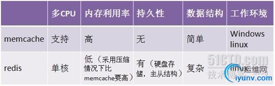

Memcached与redis比较:
