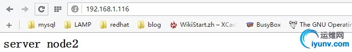

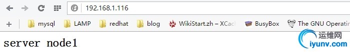

在代理服务器上有两个接口:192.168.1.116(面向客户端),192.168.2.11。配置完成后启动haproxy服务。后端节点上启动nginx服务。
已实现轮询访问。

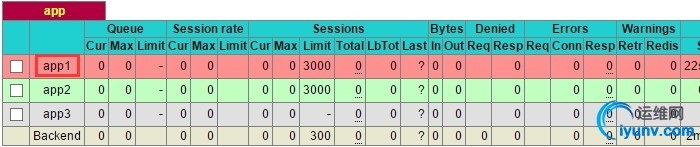

state页面

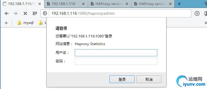

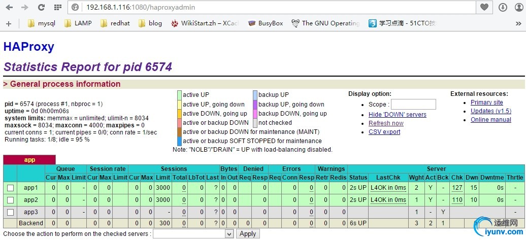

启用统计报告,通过state页面可查看到各服务器的状态及其相关信息。关于state的配置建议单独定义一个listen。
10
listen stats
    mode http
    bind 192.168.1.116:1080              #监听端口
    stats enable                         #启用state功能
    stats scope app                      #统计报告的报告区段,不启动这项则报告所有区段
    stats hide-version                   #隐藏HAProxy版本号
    stats uri /haproxyadmin?stats        #state页面的访问路径
    stats realm Haproxy\ Statistics      #认证时提示信息
    stats auth baby:baby                 #认证的账号密码
    stats admin if TRUE                  #启用管理功能
配置完成后重启haproxy服务。然后访问定义的路径:http://192.168.1.116:1080/haproxyadmin?stats。首先完成认证。

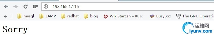

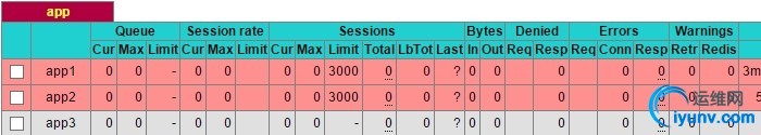

基于前面配置完成的健康状态检测,现在停止其中一台后端服务器的nginx服务。
[iyunv@node1 web]# service nginx stop
Stopping nginx:                                            [  OK  ]
红色表示服务不在线,若停止所有后端服务器的服务,则会访问定义为backup的server(127.0.0.1上的sorry页面)。

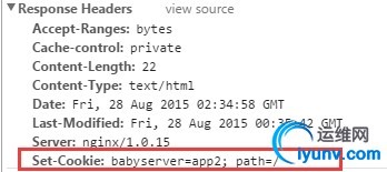

基于cookie的session绑定
在响应报文中添加cookie信息,下一次的客户请求会带上这个cookie信息,服务器端根据cookie将请求始终定向至后端的某一台服务器。可用于保持session会话。
cookie配置格式:
cookie <name> [ rewrite | insert | prefix ] [ indirect ] [ nocache ][ postonly ] [ preserve ] [ httponly ] [ secure ][ domain <domain> ]* [ maxidle <idle> ] [ maxlife <life> ]
配置示例:
backend app
    balance     roundrobin
    cookie      babyserver insert nocache indirect
    server      app1 192.168.2.17:80 check port 80 cookie app1
    server      app2 192.168.2.16:80 check port 80 cookie app2
重启服务,客户端进行访问。
客户端查看响应报文:
Set-Cookie首部已经添加信息,接下来该客户端的访问(只要cookie信息还在)将始终被定向至app2。

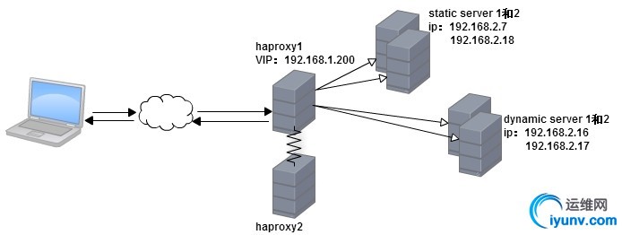

实验环境:
haproxy2作为高可用集群的备用节点。
前端代理服务器收到的请求通过分析其uri,将静态内容调度至static server1和2,将动态内容调度至dynamic server1和2。
1)首先haproxy1和haproxy2实现时间同步
2)在haproxy1和haproxy2安装keepalived和haproxy。
3)编辑配置文件
配置haproxy,配置完成后将配置文件同步至haproxy2节点(关于每个参数的解释,可参考http://cbonte.github.io/haproxy-dconv/):

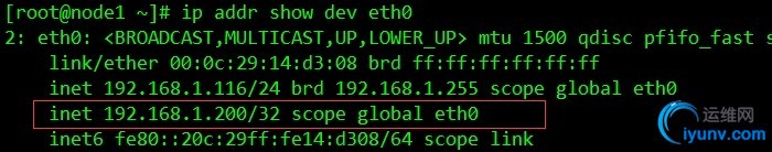

配置完成后在启动各节点上的服务:
[iyunv@www ~]# ansible haproxy -m shell -a 'service haproxy start'
[iyunv@www ~]# ansible haproxy -m shell -a 'service keepalived start'
[iyunv@www ~]# ansible webstatic -m shell -a 'service nginx start'
[iyunv@www ~]# ansible webdynamic -m shell -a 'service httpd start'

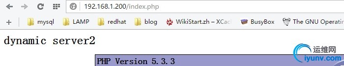

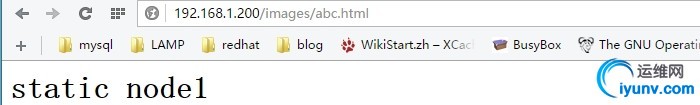

可以看到主节点上的虚拟IP已启用。在各个web节点上准备测试页面。
dynamic server1和server2上:
10
11
12
13
####server1#####
[iyunv@node1 ~]# vim /var/www/html/index.php
<h1>dynamic server1</h1>
<?php
phpinfo();
####server2#####
[iyunv@node2 ~]# vim /var/www/html/index.php
<h1>dynamic server2</h1>
<?php
phpinfo();

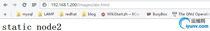

static server1和server2上:
####server1#####
[iyunv@node1 web]# vim images/abc.html
<h1>static node1</h1>
####server2#####
[iyunv@node2 web]# vim images/abc.html

进行访问测试:
访问静态内容:
访问动态内容:
这里已经对单节点haproxy做了高可用,当主节点故障时,服务能够自动切换至备节点而不中断访问。完成部署!.................^_^
