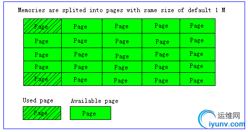

  • Page为内存分配的最小单位。  Memcached的内存分配以page为单位,默认情况下一个page是1M,可以通过-I参数在启动时指定。如果需要申请内存 时,memcached会划分出一个新的page并分配给需要的slab区域。page一旦被分配在重启前不会被回收或者重新分配(page ressign已经从1.2.8版移除了)
