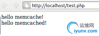

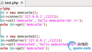

  服务器端和客户端都弄好了看看示例代码可以跑起来的么,如图
  结果如图:
