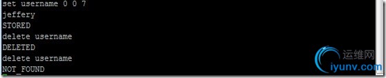

  (1)、无论如何都存储的set
  这个set的命令在memcached中的使用频率极高。set命令不但可以简单添加,如果set的key已经存在,该命令可以更新该key所对应的原来的数据,也就是实现更新的作用。
  可以通过“get 键名”的方式查看添加进去的记录:
  如你所知,我们也可以通过delete命令删除掉,然后重新添加。

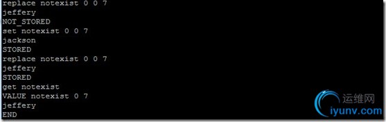

  (2)、只有数据不存在时进行添加的add
  (3)、只有数据存在时进行替换的replace
2、删除
  可以看到,删除已存在的键值和不存在的记录可以返回不同的结果。

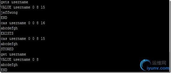

2、gets
  可以看到,gets命令比普通的get命令多返回了一个数字(上图中为13)。这个数字可以检查数据是否发生改变。当key对应的数据改变时,这个多返回的数字也会改变。
3、cas
  cas即checked and set的意思,只有当最后一个参数和gets所获取的参数匹配时才能存储,否则返回“EXISTS”。

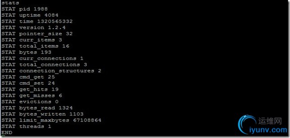

1、stats
2、stats items

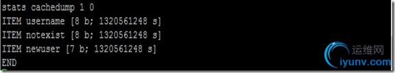

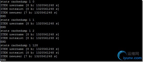

3、stats cachedump slab_id limit_num
  我们执行stats cachedump 1 0 命令效果如下:
  这里slab_id为1,是由2中的stats items返回的结果(STAT items后面的数字)决定的;limit_num看起来好像是返回多少条记录,猜的一点不错, 不过0表示显示出所有记录,而n(n>0)就表示显示n条记录,如果n超过该slab下的所有记录,则结果和0返回的结果一致。
通过stats items、stats cachedump slab_id limit_num配合get命令可以遍历memcached的记录。

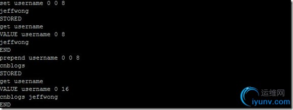

1、append
  在现有的缓存数据后添加缓存数据,如现有缓存的key不存在服务器响应为NOT_STORED。
2、prepend
  和append非常类似,但它的作用是在现有的缓存数据前添加缓存数据。
