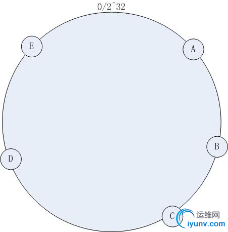

  如下图所示,我们现在有5台(A,B,C,D,E)Memcached的Server,我们将其串联起来形成一个环形,每一台Server都代表圆环上的一个点,每一个点都具有唯一的Hash值,这个圆环上一共有2^32个点.
  那么该如何确定每台Server具体分布在哪个点上? 这里我们通过”Ketama”的Hash算法来计算出每台Server的Hash值,拿到Hash值后就可以对应到圆环上点了.(可以用Server的IP地址作为Hash算法的Key.)
  这样做的好处是,如下图当我新增Server  F时,那么我只需要将hash值落在C和F之间的object从原本的D上重新分配到F上就可以了,其它的server上的缓存不需要重新分配,并且新增的Server也能及时帮忙缓冲其它Server的压力.

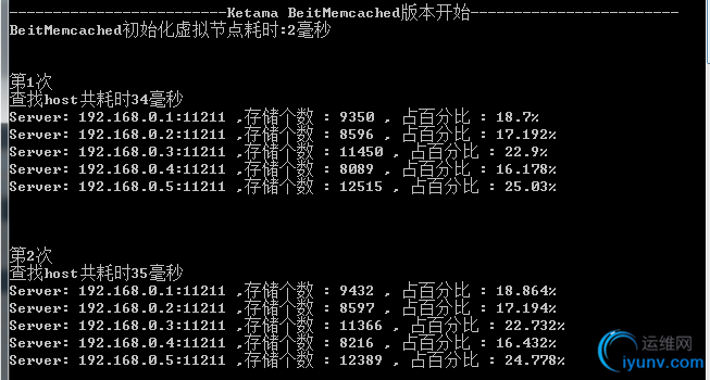

  最后我把自己参考BeitMemcached写的算法与老代(Discuz!代震军)参考SPYMemcached写的做了一下对比.
  源码在后面有下载.
  结果:查找5W个key的时间比老代的版本快了100多倍,但在负载均衡方面差了一些.
  测试数据:
  1:真实Server都是5台
  2:随机生成5W个字符串key(生成方法直接拿老代的)
  3:虚拟节点都是250个
  我的版本:
  老代的版本:
