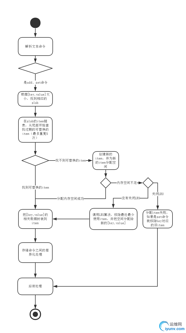

  memcached把内存分割成各种尺寸的块(chunk),并把尺寸相同的块分成组(chunk的集合),每个chunk集合被称为slab。Memcached的内存分配以Page为单位,Page默认值为1M,可以在启动时通过-I参数来指定。Slab是由多个Page组成的,Page按照指定大小切割成多个chunk。
  每一对[key,value]的数据被封装到item的结构体里,每种类型的slab用一个item链表来维护它的所有item。例如,一个item项的数据大小加上item的头部信息(为了方便描述,下面把这两项的和统称[key,value]大小吧)是90KB,slab的chunk块大小是136KB,slab[i-1]的chunk块大小是88KB,那么item会被分配slab的一个chunk块(并保存到slab维护的一个item链表),这样做的目的是为了尽量减少内存碎片。更多关于Slab Allocation的原理可以查找其他的资料。这里不详解
  memcached的存储命令:add、set、replace、append、prepend等,上面简单地说了memcached slab机制,知道memcached是根据相应的[key,value]大小找到相应的slab,那么,我们再次调用set命令某个已存在的key的value的时候,memcached是怎么工作的呢?
  起初,我的直觉思维是,找到key相应的item,修改item的value就好了。那么,问题来了,假如先前[key,value]大小是90KB,被分配到slab的,现在我们修改了key对应的value,[key,value]大小也改变了,变成了80KB,应该分配到slab[i-1]的,如果只是修改原来item的数据,那么就不符合Slab Allocation的原理,会造成很大的内存碎片浪费。
  memcached对存储命令:add、set、replace、append、prepend处理方法大体都相似的,从上面的源码可以看出,都是通过执行process_update_command函数来处理。
  memcached的处理存储命令思路是这样的:例如,客户端的一个set命令,memcached都会重新根据[key,value]大小找到合适slab,并把相应的数据封装到新的item里面【源码的注1】(不会直接修改旧的item项),如果对应的slab没有内存空间不足,就调用LRU算法把该slab的一个最近最少使用项的空间分配给新的item【源码的注2,出现在do_item_alloc函数】(如果关闭LRU移除项的功能,那么就会报“SERVER_ERROR out of memory storing object”错误,是set命令的话,还会把key对应的旧的item项移除【源码的注3】,即我们这时候不能通过get key来获取到旧的数据了),分配空间成功,那就是对add、set、replace、append、prepend这几个存储命令做差异化处理。

39     // 注1:无论是add、set或者是replace命令,都会从新分配一个新的item
40     it = item_alloc(key, nkey, flags, realtime(exptime), vlen);
41

52         // 注3:新的item分配失败,如果是set命令,并且key对应着存在旧的item,那么就把旧的item删除
53         if (comm == NREAD_SET) {
54             it = item_get(key, nkey);
55             if (it) {
56                 item_unlink(it);
57                 item_remove(it);
58             }
59         }
60
61         return;
62     }

52             itemstats[id].reclaimed++;
53             if ((search->it_flags & ITEM_FETCHED) == 0) {
54                 itemstats[id].expired_unfetched++;
55             }
56             it = search;
57             slabs_adjust_mem_requested(it->slabs_clsid, ITEM_ntotal(it), ntotal);   // 当前搜索的item过期,重新计算slab已经分配的字节
58             do_item_unlink_nolock(it, hv);   // 把当前搜索的item从链表中移除
59             /* Initialize the item block: */
60             it->slabs_clsid = 0;
61         } else if ((it = slabs_alloc(ntotal, id)) == NULL) {  // 没有找到过期的item,新分配一个item,分配失败就执行else if里面的代码
62             tried_alloc = 1;
63             if (settings.evict_to_free == 0) {  // 注2:内存耗尽,如果evict_to_free = 1(默认)LRU算法启动,移除最近最少使用的item
64                 itemstats[id].outofmemory++;
65             } else {
66                 itemstats[id].evicted++;
67                 itemstats[id].evicted_time = current_time - search->time;
68                 if (search->exptime != 0)
69                     itemstats[id].evicted_nonzero++;
70                 if ((search->it_flags & ITEM_FETCHED) == 0) {
71                     itemstats[id].evicted_unfetched++;
72                 }
73                 it = search;
74                 slabs_adjust_mem_requested(it->slabs_clsid, ITEM_ntotal(it), ntotal);   // 当前搜索的item过期,重新计算slab已经分配的字节
75                 do_item_unlink_nolock(it, hv);  // 把当前需要移除的item从链表中移除
76                 /* Initialize the item block: */
77                 it->slabs_clsid = 0;
78
79                 if (settings.slab_automove == 2)
80                     slabs_reassign(-1, id);
81             }
82         }
83
84         refcount_decr(&search->refcount);
85         /* If hash values were equal, we don't grab a second lock */
86         if (hold_lock)
87             item_trylock_unlock(hold_lock);
88         break;
89     }
90
91     if (!tried_alloc && (tries == 0 || search == NULL))
92         it = slabs_alloc(ntotal, id);
93
94     if (it == NULL) {
95         itemstats[id].outofmemory++;
96         mutex_unlock(&cache_lock);
97         return NULL;
98     }
99
100     assert(it->slabs_clsid == 0);
101     assert(it != heads[id]);
102
103
104     it->refcount = 1;
105     mutex_unlock(&cache_lock);
106     it->next = it->prev = it->h_next = 0;
107     it->slabs_clsid = id;
108
109     DEBUG_REFCNT(it, '*');
110     it->it_flags = settings.use_cas ? ITEM_CAS : 0;
111     it->nkey = nkey;
112     it->nbytes = nbytes;
113     memcpy(ITEM_key(it), key, nkey);
114     it->exptime = exptime;
115     memcpy(ITEM_suffix(it), suffix, (size_t)nsuffix);
116     it->nsuffix = nsuffix;
117     return it;
118 }
  以上memcached只是为[key,value]找到了新的slab,分配了新的item,并把命令相关的头部信息保存到,但是,还有一个重要的步奏没有说的,那就是[key,value]中的value怎么和item关联起来的,add和set的区别又是怎样区分的,由于还有很长的一段代码,所以我还是分篇记录,预告一下,下一篇《memcached学习笔记——存储命令源码分析下》会讲遗留的这两个问题。
