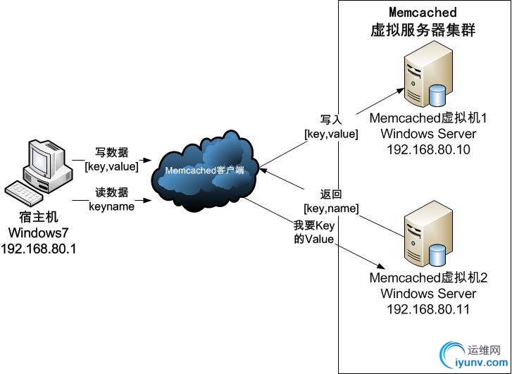

  (1)在虚拟机中克隆已存在的Windows Server,并设置这两台服务器名称为:MemcacheServer1和MemcachedServer2,IP地址设置为:192.168.80.10与192.168.80.11,测试两台虚拟机与宿主机是否能够互相Ping通,为构建Memcached服务器集群做一个最小化的准备;
  (2)既然我们有了两台Memcached服务器,那我们得试试Memcached集群啊,由于Memcached的集群是在客户端实现,所以我们只需要将服务器的IP地址和端口号加入服务器列表的string数组就可以了。于是,我们修改上面的代码:

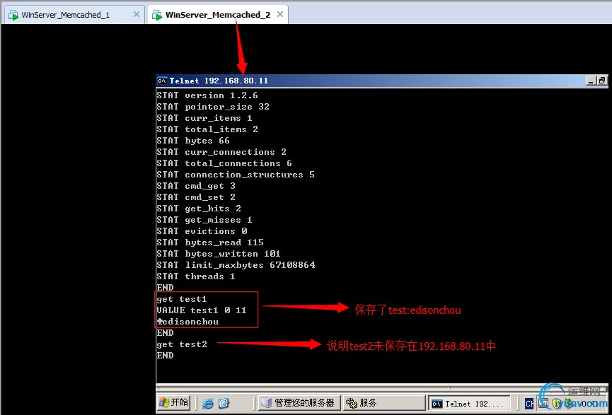

  (3)现在我们先重启Memcached1(192.168.80.10)的Memcached服务,清空已经缓存的数据内容,确保两台服务器现在都没有数据;然后,重新运行代码,再次完成代码测试,测试结果还是如下图,说明我们配置的两台Memcached集群已经配置成功。
  (4)在虚拟机中使用telnet查看每台服务器具体保存了哪个Key/Value对,这里由于test3和test4均被删除或已失效,所以只需查看前两个Key/Value对:
  ①MemcacheServer1(192.168.80.10):保存了第二个Key/Value对,<test2:lousie>
  ②MemcacheServer2(192.168.80.11):保存了第一个Key/Value对,<test1:edisonchou>

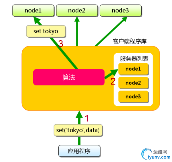

  (1)添加新的键值对数据
  从图中可以看出,Memcached虽然称为“分布式”缓存服务器,但服务器端并没有“分布式”功能,而是完全由客户端程序库实现的。服务端之间没有任何联系,数据存取都是通过客户端的算法实现的。当客户端要存取数据时,首先会通过算法查找自己维护的服务器哈希列表,找到对应的服务器后,再将数据存往指定服务器。例如:上图中应用程序要新增一个<'tokyo',data>的键值对,它同过set操作提交给Memcached客户端,客户端通过一定的哈希算法(比如:一般的求余函数或者强大的一致性Hash算法)从服务器列表中计算出一个要存储的服务器地址,最后将该键值对存储到计算出来的服务器里边。
  (2)获取已存在的键值对数据
  上图中应用程序想要获取Key为‘tokyo’(东京这么热,还要取它的值是干神马呢?)的Value,于是它向Memcached客户端提交了一个Get请求,Memcached客户端还是通过算法从服务器列表查询哪台服务器存有Key为‘tokyo’的Value(即选择刚刚Set到了哪台服务器),如果查到,则向查到的服务器请求返回Key为‘tokyo’的数据。
