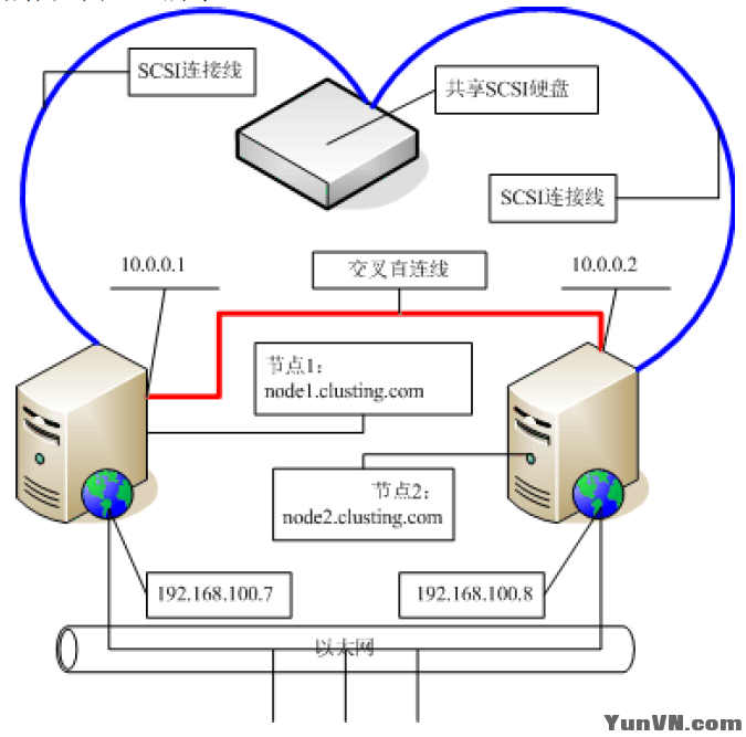

两台计算机(两个节点),一个NFS共享(用于存储共享)。每个分别带有两块以太
网卡,(其中一块用于网络通讯,另一块用于心跳功能。)。两个节点的网络设置如下:
节 点 1 : 主 机 名 为 : node1.clusting.com, 第一块网卡(eth0) 的IP 地址:
192.168.100.7 (用于网络通讯) 。第二块网卡(eth1)的IP 地址:10.0.0.1 (用于心跳通
讯) 。
节 点 2 :主 机 名 为 : node2.clusting.com, 第一块网卡(eth0) 的IP 地址:
192.168.100.8 (用于网络通讯) 。第二块网卡(eth1)的IP 地址:10.0.0.2 (用于心跳通
讯) 。
其网络拓扑如图5-1 所示:
注:此图使用的是ISCSI共享与本例只有存储共享的区别
