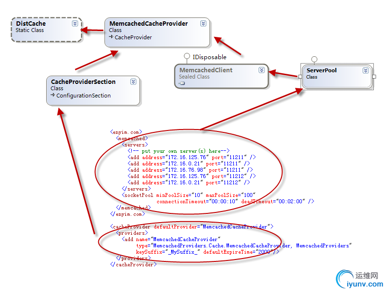

  简单的列一下MemcachedProviders 的几个基本类
  DistCache 直接CURD的数据的静态类
  MemcachedCacheProvider 策略模式提供的给DistCache的业务类
  CacheProviderSection 缓存配置文件节点类
  上图显示了MemcachedProviders的基本业务流程,我们在使用DistCache时,他首先会从配置文件找到对应的缓存策略Providers,MemcachedCachedProvider是实现了计数器功能的一个策略,当然你也可以继承CacheProviders重写一个策略类,而该类只需要实现MemcachedClient就可实现基本的业务。MemcachedClient被实现的时候,会实现默认的ServerPool 去读取Enyim节点的服务器配置信息。很简单吧,那我们就开始测试环节的工作了。

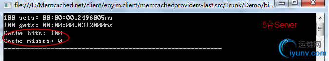

    </memcached>  测试结果1:

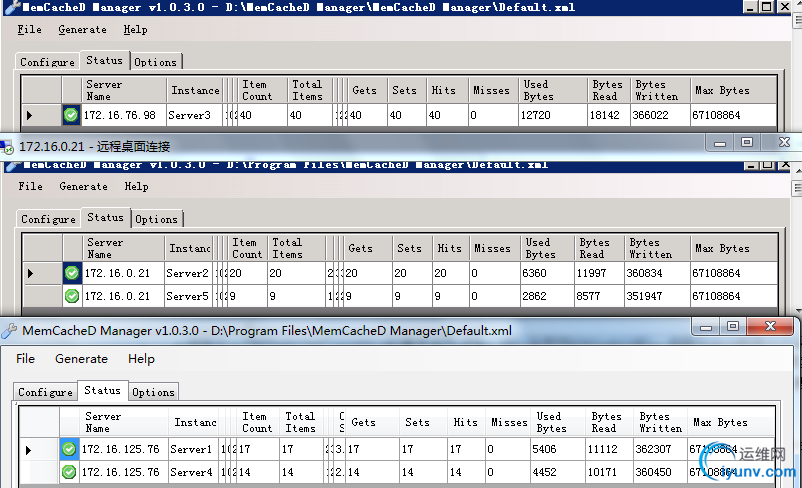

  MemcacheD Manager结果:

    </memcached>  测试结果:
  看下工具的结果:
  3次测试结果,100条记录分布在不同的Server上,Hit 100% MISS 0次。结果还是很理想的,看来Enyim改进的算法还是很优秀的,加上配置化,计数器等功能总体上优于Memcachedonet。
