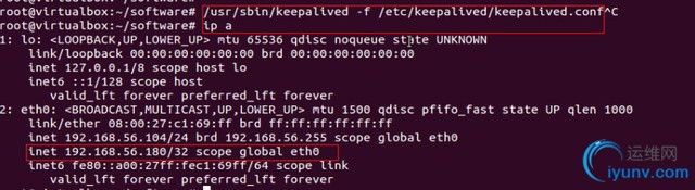

  在192.168.56.104 我们看到以下结果,已经获取vip:192.168.56.180

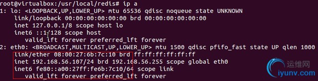

  在192.168.56.107 我们看到以下结果,并没有获得vip192.168.56.180

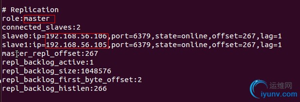

  然后到192.168.56.107下看一下信息: 已经获取vip,并且redis已经从salve切换到master,并且从库105、106状态均为online
